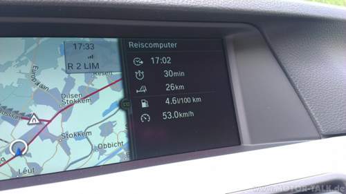

Mit F11 520dA verbrauche ich laut BC 6.0l/100km.
Fahre meistens (80%) Autobahn, geschw.k. meistens 100-140 km/st. (NL)
Kann auch weniger, bis z.b. 5.2l, aber dan muss ich richtig vorsicht/langsam beschleunigen und 110 km/st fahren.
Thomas

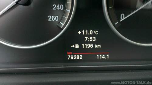

Mein F11 520d mit Automatik bleibt auch bei 7,1 l/100km stehen (jetzt rund 45tkm auf dem Tacho).
Liegt aber eindeutig an der Strecke und Fahrweise. 90% Autobahn mit hohem Verkehrsaufkommen, Steigungen, Gefälle, das meiste begrenzte Abschnitte mit oft wechselndem Begrenzungen, kurzen unbegrenzten Abschnitten (die dann durchaus mit 180 km/h und drüber gefahren werden). Im begrenzten Bereich Nutzung des ACC (das nicht besonders vorausschauend bzw. sanft arbeitet, da der Radar-Sensor höchstens bis zum nächsten Auto "sehen" kann), derzeit auch viel stockender Verkehr wegen Baustellen (auch mit ACC).
Das ganze summiert sich dann nicht gerade zu einer sparsamen Fahrweise auf und wird mit dem genannten Verbrauch quittiert.
Ich bin mir sicher, dass man den 520d auch deutlich unter 6,5 l/100km bewegen kann, aber dann ohne intensiver ACC Nutzung und ohne den "Vollgasetappen". Hohe Geschwindigkeiten schlagen sich meiner Erfahrung nach sehr stark im Verbrauch nieder, dafür ist der 520d nicht ausgelegt.
