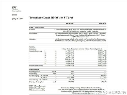

Ich weiß nicht, wo du das her hast, aber es ist falsch. Habe mal die offiziellen Daten von BMW angehangen. 2000u/min bei 102km/h gelten für den Handschalter. Berechnet man das ganze anhand der Daten von BMW, fährt der 123dA bei 2000u/min 110km/h.
Nochmal: Der 123d Handschalter ist tatsächlich sehr kurz übersetzt, das Automatikgetriebe allerdings nicht.
