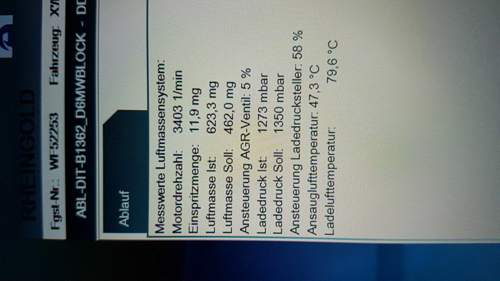

Das ist komisch dass meiner so stumpf sich in unteren drehzahlen verhält. Für Fahrzeug mit zwei turbos und 290ps erwartet man besseres ansprechverhalten. Gerade der kleine turbo ist ja dafür da dass das Auto im unteren drehzahlbereich schnell beschleunigt.

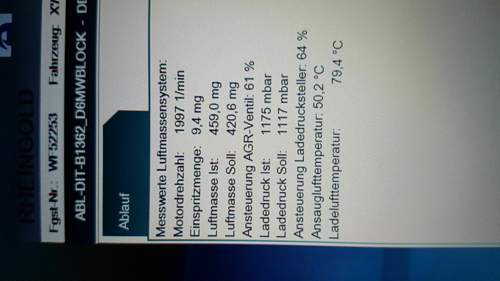

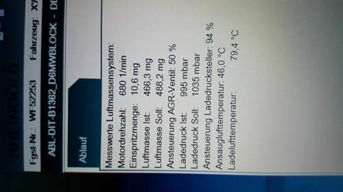

Werde weiter nach möglichen Fehlern das Auto untersuchen. Habe mir die Werte mit inpa angeschaut. Der ladedruck ist niedriger als er sein soll. Die Luftmasse liegt aber höher als sollwert. Weiss jemand was die sollwerte bei bestimten drehzahlen sind? Ladedruck, Luftmasse, raildruck?
Wie muss Verhältnis zwischen einspritzmenge und luftmenge sein? 17fach?
Bei höherer Luftmassen würde ich den ladeluftweg penibelst auf undichtigkeit prüfen
Gut geraten. Das könnte wirklich daran liegen. Habe am Wochenende ladedruckleitungen mit Rauch reinblasen überprüft und festgestellt dass ladeluftkühler undicht ist. Habe neuen bestellt. Baue morgen ein.
Wie hoch muss ladedruck sein? Können leckagen im ladeluftsystem zu höheren Verbrauch führen?
Wie hoch darf abgasgehendruck sein? Die wastergate druckdose am abgasausgang hält nich den unterdruck (mit Vakuumpumpe abgedrückt). Was hat dies für Folgen? In der Regel ist die Dose zu und öffnet erst wenn a gasgehendruck über zulässigen steigt. Können hier die höhere drücke Richtung turbo wegen kurbelgehäuseentlüftung Fehlverhalten hervorrufen? Die kurbelgehäuseentlüftung habe letztes Jahr neu eingebaut.
Hat jemand Links zu den Informationen was sollwerte für M57 Motor sind und wie die Fehlersuche im Hinblick auf effiziente kraftstoffgemisch sowie optimale öastung des Motors zu durchzuführen wäre, um auch mögliche Schäden am turbo, Motor zuzulassen
