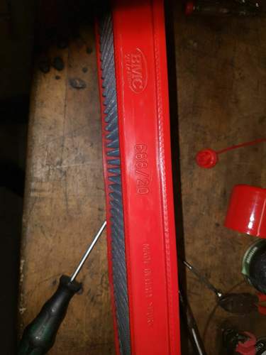

Ja. Es ist ein Sportlüftfilter.

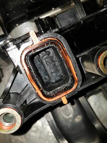

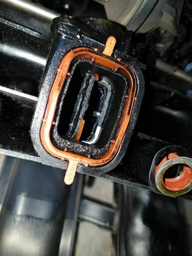

Weiss ich nicht ob LMM was abbekommen hat. Sehe nur dass unter 10 Liter das Ding nicht fährt. Was hat der DPF auf sich mit dem höherem Verbrauch? Weiss auch nicht wie ich den prüfe. Laut Vorbesitzer würde er kurz vor dem Kauf vor 3 Monaten gereinigt. Da kommt am Auspuff auch was raus, so dass Eindruck habe der DPF wäre i.O. Was mir aber auffällt dass an Ladedrucklüftkühler etwas Öl tropft. Vlt. Ist der DPF zum Teil verstopft und der turbolader darunter leidet. Habe vor kurzem Ölwechsel gemacht und gerade mal nach 500 km scheint mir das Öl nicht mehr so sauber zu sein. Vlt. wegen termostat, Sensor etc. weil er immer kalt fährt oder auch wegen falscher Lüftmenge des LMM.
Habe heute die Drallklappen durch Blindstopfer ersetzt. Die Drallklappen waren stark abgenützt und es habe einige Stücke deren abgebrochen. Eine Schraube war gar nicht angezogen da die Distanzierunshülse gefehlt hat. Am Auto wurde vergangener Jahr glühkerzen und steuergerät erneuert. Habe Rechnung der Werkstatt. Wie kann man so schlampig arbeiten. Unterhalb war alles verölt samt neuen Glühkerzensteuergerät. Vlt. hat er hier falsche Lüft gezogen? Die Ansaugbrücke war ziemlich verschmutzt. Weitere Grund für schlechte Verbrennung.
