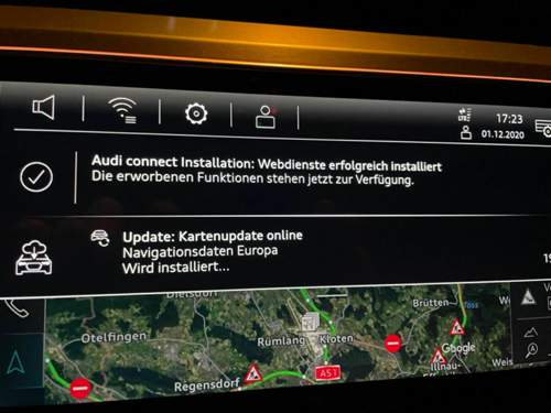

Habe oder besser gesagt hatte das Verbindungsproblem seit Samstag mit MY21.
Seit einer Stunde wieder online via myAudi App! Im Hintergrund diese beiden SW Updates erhalten!
Ob es einen Zusammenhang hat?
