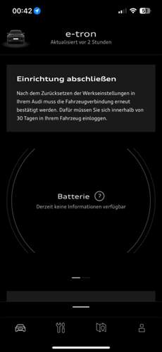

Brauche mal eure Hilfe.
Bei mir hat Plug and Charge in der myAudi App Probleme gemacht. Mal hat es funktioniert, dann sollte ich es neu einrichten und hat sich irgendwie aufgehängt. Über 7 Tage wird das Zertifikat ans Auto gesendet. Habe von einem Nutzer den Tipp erhalten, alle Nutzer zu entfernen und mich als Hauptnutzer wieder anzumelden.
Leider schlägt das immer fehl. Liegt es am Server oder am falschen Code? Habe den Vehicle Code (Checkkarte) mit Absicht falsch eingeben und bekomme die selbe Fehlermeldung.
Hab das Ding am Schlüssel nicht mehr wo der Code hinterlegt ist, sondern mir die Karte siehe Bild.

Danke dir für die schnelle Antwort. Wie hast du das gemacht?
Ich kann in der App nichts mehr machen, siehe Bild.

Ähnliches Problem hatte ich zu Beginn auch.
Damals half erst das Ändern des Passwortes unter myaudi Webseite und dann neu einloggen in App und Auto
Wichtig ist auch, zuvor das Auto aus der App zu löschen.

War der Audi Digital Support. Denke die Nummer hast du.
Wie geschrieben hatte ich auch das Problem. Er hatte bei mir sogar im Auto angezeigt, dass er mich wieder angemeldet hatte, aber ich konnte nicht darauf zugreifen. Hatte das erste Ma mit denen zu tun und es war sehr professionell.
Am besten aus dem Auto anrufen, Perso und Fahrzeugschein dabei haben. Wurde per Kamera überprüft. Man ist auch so lange in der Leitung geblieben, bis es wieder ging.

Also danke. Hab es so hinbekommen wie beschrieben.
App:
- abmelden
- löschen.
MMI
- Werkseinstellungen
- neu anmelden
Und dann in der App den Vehicle Code eingeben. Im Auto hat es bis zum Schluss nicht funktioniert.
