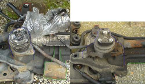

brauche eure Hilfe. Habe nen Vento 2 Liter der jetzt nen 16v 'Motor vom 3er golf drin hat. (150 ps).
Nur gibts ein Problem der Motor ist nicht eingetragen. Müssen hier die Achsen und die Bremsanlage auch veraendert werden oder nicht?
Was kommt alles auf mich zu zwecks eintragung? Kosten?

da wird der verkäufer aber viel spaß beim eintragen haben wenn die falschen achsen und bremsen drin sind
oder er macht Türken-TÜV drauf, dann ist der Käuferin aber auch nicht geholfen
Er meint es sind die richtigen schon drin. Hat bereits mit den Tüv gesprochen der es einträgt. Woher soll ich denn jetzt wissen ob die richtig sind oder nicht? Wenn der Tüv es nicht weis wer dann?

nee nicht falsch, der Achskörper/Aggregateträger ist immer der gleiche, heißt 1H0 199 315 AA und ist eingebaut in alle Golf3/Vento vom 1.4 bis zum VR...Unterschied bei der Plusachse sind Querlenker/Traggelenke/Stabi/Radlagergehäuse...
jepp hast recht.. bin gedanklich von der golf 2 achse ausgegangen welcher ja 2 unterschiedliche haltevorrichtung hat die man so untereinander nicht tauschen kann..
...die passen nicht an die Plusachse...
Hab ich selbst noch nicht probiert..
Ich presse immer die radnarbe um, das Radlager/radnarbe vom 4loch passt definitiv..
würde vermutlich passen wenn man das Traggelenk mit ändert (Traggelenk Plus ist schräg, Basis ist grade), aber dann wärs ja nicht mehr wirklich eine Plusachse 😉
