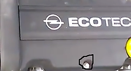

hallo leute, kann ich diese torx E10 für die schrauben lösen verwenden https://www.ebay.de/.../262205564686?... ?
Um Ventildichtung zu tauschen ?
Und kann ich diese Dichtung dafür vernweden http://www.ebay.de/.../401413787841?... ?

Ja natürlich. Die Stelle bleibt doch oben trotzdem da. Sag ich mal so.
Ich möchte ja nicht böse sein oder so aber lasses es glaub ich lieber in einer Werkstatt machen.
Brauchst ja auch nen guten Drehmoment Schlüssel usw. dann wäre es noch praktisch wenn man denn deckeln schön sauber macht von innen. Ich hab dafür 2 Stunden gebraucht weil der so verkockt war. Plus an Waschtisch nochmal ne halbe Stunde gegangen 😁
Muss man nicht machen. Aber finde wenn er ab ist sollte man das mal reinigen.

Für die Stelle zwischen Kettenkastengehäuse und Kopf.
Krass, das stimmt tatsächlich, habs gerade im TIS nachgesehen. Ich hab das an zig Motoren nie gemacht aus Unwissenheit, die haben aber trotzdem nie geschwitzt an der Stelle. Aber an sich ist das schon richtig, macht man ja an ähnlichen Stellen auch so und da habe ich es auch immer so gemacht.
Ich denke die erste goße Hürde wird schon sein die Zündleiste rauszubekommen ohne sie zu schrotten ;-)
Findest? 🙂
Einfach raus ziehen oder wo ist das Problem ? Brunner ging das so und hab es sogar 2-3 mal gemacht. Weil später nochmals dran war wegen neuen Kerzen 🙂

Also bei meinem 1.2 TP klemmte die Zündleiste so extrem, dass ich sie nicht ohne "Werkzeug" demontiert bekommen habe.
Ich hatte einfach zwei Schrauben (M6 oder M8, ich weiß es nicht mehr) in die zwei Befestigungslöcher geschraubt und gleichmäßig die Zündleiste "rausgedrückt".
