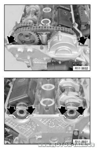

Moinsn bei meinem guten alten e36 leckt das öl raus. Fehler wurde schon festgestellt. Ich wollte mal fragen was ich beim Wechsel der Ventildeckeldichtung alles beachten muss. Hat jmd Tipps? Danke!

Das Problem sind die Innenecken an den "Halbmonden" hinten an der Dichtung, die werden gern nicht ganz dicht, wenn man die Dichtung "trocken" einbaut. Dabei ist es auch wurscht ob es sich dabei um das R4- oder das R6-Triebwerk handelt.

Mein Tipp ist, das Material bei BMW zu kaufen, also Dichtung incl. Schraubendichtungen.
Eine Anleitung gibt es hier: https://www.youtube.com/watch?v=qXyEwvtB73s
Aber zwei Dinge beachten: Es muß an vier Stellen ein Dichtmittel (Foto) aufgetragen werden, wie z.B. Dreibond und man fuhrwerkt nicht so brutal herum, um die Haube zu entfernen.

wie schon geschrieben, ist das eine der einfachen Arbeiten. Ein wenig fummlig wirds nur die Dichtung drauf zu bekommen wenn hinten in den Halbmonden schon das Dreibond drin ist. Ansonsten: Schrauben auf, tauschen, Schrauben zu.
Um Verspannungen zu vermeiden: Schrauben von außen nach innen über Kreuz lösen, und in umgekehrter Reihenfolge wieder anziehen.

Hab mir das Video auch mal reingezogen. Lustig ist das er immer zur vorsichtigen Arbeit mahnt aber selber meist wie kalt Eisen ran geht.😁 Sonst ganz hilfreich. Hierbei bräuchte ich das Video nicht unbedingt aber zeigt worauf zu achten ist.
Was mich doch etwas irritiert ist die Tatsache das ich sehr oft beim Wechsel der VDD was von Dichtmasse zwischen der Dichtung und der Dichtfläche im Form gelesen habe. Im Video ist da überhaupt keine Rede von. Ich hätte von mir aus auch überhaupt keine drauf gemacht.

Mad Max macht es falsch. Dichtmasse ist zwingend aufzutragen - es sei denn man möchte es gern direkt nochmal machen. Weiter oben im Thread sieht man wo. Es steht so im TIS, also machen.
Ok.
Was für eine Dichtmasse nehmt ihr oder ist sogar im TIS eine empfohlen. Hab noch nicht näher reingeschaut.
