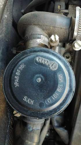

Servus Kollegen,
hätte da mal ein Frage bezüglich der KGE, und zwar ist an unserem A4B7 1.8T (2006) das obere Ventil (Nr.20) leicht am schwitzen bzw etwas Öl feucht, aber nichts dramatisches und der Motor läuft auch ohne Fehler.
Überlege ob ich dieses Ventil (06A129101D) tauschen soll, und das andere (Nr.6) auch gleich?
Benötigt man sonst noch irgendwas dazu, neue Dichtung oder ähnliches?
Vielen Dank und Grüße

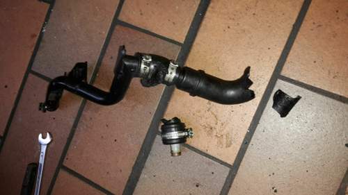

Neue Dichtungen eigentlich nicht, neue Schlauchschellen. Habe heute den Turbo bei meinem B6 1.8T (AVJ) getauscht. Und hatte durch Zufall das Ventil (glaub Nr.6) unfreiwillig in der Hand. Das ganze sah dann so aus.
Hallo zusammen ich habe Audi A4 S4 8E im lehrlauft arbeite unruhig weis ein wo das Problem ligen kann bitte um Hilfe
Könnte am besagten Entlüfterventil liegen (sehr wahrscheinlich) und/oder am Druckregelventil (die hier besagten Nr.6 und Nr.20).
Am besten bei laufendem Motor den Öleckel am Ventildeckel aufdrehen und schauen ob dieser angesaugt wird oder aber "tanzt".
Moin,
habe die gleichen Symptome mit dem Öleinfülldeckel und dem Schlauch zudrücken bei meinem 1.8T BFB.
Ich habe die Schelle an dem T-Stück Nr. 5 schon gelöst, bekomme aber das Rückschlagventil Nr. 6 nicht aus dem Schlauch raus.
Wie haben die User, die es getauscht haben, das geschafft? Möchte ungern mehr Gewalt anwenden als nötig und das T-Stück nicht kaputt machen.
Würde mich um hilfreiche Antworten freuen.

Moin!
Hat sich erledigt. Habe es mit viel Hebeln mit zwei Schraubenziehern und am Schlauch ziehen rausbekommen.😅 Das Ventil sitzt in dem T-Stück und die Gummiwulst hält es darin auch noch etwas fest.
Ist jetzt auch gewechselt und Motor läuft jetzt wieder ruhig im Leerlauf.
