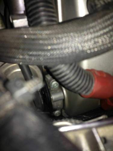

Nun habe ich wieder was am dicken was mich so langsam ein wenig nervt habe ebend gerade festgestellt motor ist warm
Das nach dem ausmachen der wagen vorne so nach verbrannten öl riecht ...habe ein enig geschaut und es kam mir bisschen qualm entgegen ..daraufhin schaute ich nach und sah das auf dem krümmel öl war ...
Meine erste vermutung war das die vdd kaputt ist liegt ja nahe aber diese rohr auf dem bild zu sehen aus welchen material ist das ? Kann das evtl kaputt sein ? .

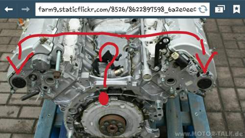

Hi, am Zylinderkopf hinten zur Spritzwand sind rechts und links an jedem Kopf ein ca. 50mm Durchmesser großer Verschlußdeckel der mit Motordichtmasse eingeklebt ist, diese Deckel werden häufig undicht und das Öl topft genau auf den Auspuff.
Während der fahrt riechst du nichts, erst wenn du an der Ampel stehst werden die Öldämpfe über die Heizung in Fahrzeuginnere gepustet.
Hab ich schon mehrmals gehabt.
Gruß Lars

Habe das rohr mal verfolgt und es führt zum ausgleichsbehälter !! .also kann es das ja nicht sein !! Bkeibt quasi nur noch die ventil dichtung .. kann man die schrauben evtl nachziehen ? Oder ist das nicht so gut

Hi hatte das auch mal mit dem Verschlussdeckeln an einem 2,8l 30v v6. Einfach mal wenn der Motor nicht mehr zu heiß ist mit der Hand mal hinten in Richtung Spritzwand abtasten!
Aber wenn du schon sagst du siehst es direkt von vorne schon auf dem Krümmer ist es doch sehr Wahrscheinlich die Vdd!

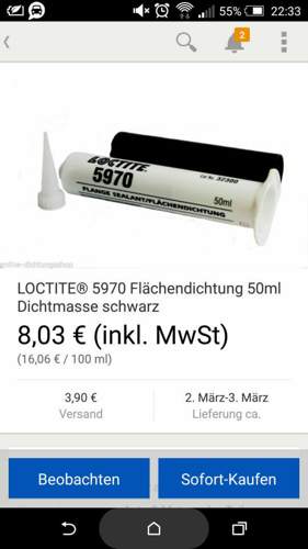

Noch ein Tipp falls es diese Deckel sind bestell die Dichtmasse nicht bei VW ,da bekommste eins von Loctite. Und das bekommste so viel billiger. Denke mal bei Audi wird es nicht anders sein.

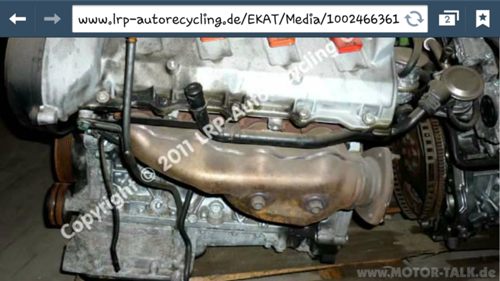

Leider habe ich nur das sehr unscharfe Bild gefunden.

Ja also habe gerade mal geguckt dort ist es ziemlich öl feucht dahinter bzw darunter der kat dort kam dann auch der geruch und dunst her ....kann man die einfach so abmachen oder wie läuft das ? Müssen die neu oder einfach neu einkleben quasi?

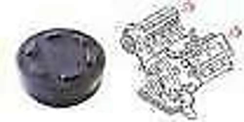

Sind die das auf dem bild ?
Wie bekomme ich sie raus ? Bzw wie sind die dort verbaut ? Müssen die neu ? .weil das ja kein zustand ist mit dem öl da ...
Ventil deckel.denke ich muss ich auch neu machen aber so tropft dann erstmal nichts mehr ...

Ja das sind die!
Ich habe die damals mit nen Schlitzschraubendreher rausgehebelt nur aufpassen das du die Dichtflächen nicht zerkratzt!
Danach alles schön sauber und die neuen einkleben! Leider habe ich gerade das dichtmittel nicht hier von Loctite sonst hätte ich dir den Namen sagen können!

Wo genau kommt genau die dichtmasse drauf ? Kann man wenn die kappen ab sind quasi in den deckel gucken ?
Ich glaube hinter den Deckeln ist die Lagerung einer Nockenwelle denke Auslass!
Habe zwei Schlangen Dichtmasse um den Deckel herum gemacht!
