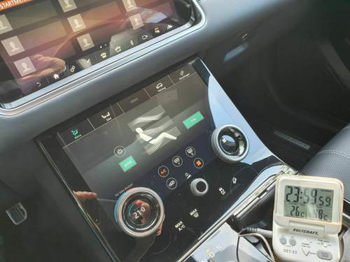

@Andres1973 schrieb am 22. September 2019 um 17:55:55 Uhr:
Meine 2 Zonen Klimaautomatik heizt bei eingestellten 21 Grad bis auf 27 Grad. Aber nur, wenn die AT kleiner als die eingestellte Temperatur ist. Ist es umgekehrt, so kam es schon vor, dass Zuluft mit -1 Grad ins Auto strömte. Meine Frau und ich streiten nur wegen der Klima. Gemeinsam wegfahren macht keinen Spaß mehr...
Offen gesagt verstehe ich nur noch Bahnhof?! Was passiert bei eingestellten 22 Grad?
Bei mir ist dauerhaft 21 Grad eingestellt. Das Auto heizt sich aber aktuell bis 27 Grad auf. Mit den anderen Fehlern, vor allem dem Bluetooth, wird das wohl eine Sache werden, die andere bewerten müssen. In vier Wochen wird final geprüft. Das ist kein Zustand... ich mag dann auch nicht mehr... schade um das wunderschöne Auto.
Auf dem Bild erkennst Du, dass die Kurzwahltasten sich nicht verbinden und das die Wageninnentemperatur 26 Grad hat. Aussentemperatur waren vielleicht 15 Grad.
Im Sommer, bei einer Aussentemperatur von ca. 28 Grad hatte die Luft am Düsenausgang -1 Grad.
Hast du nun eine Vergleichsmessung bei einem funktionierendem Velar gemacht?
Nein, wurde mir noch nicht ermöglicht
Ok verstanden. Da hängt entweder eine Klappe oder ein Hydrauliksteuerventil. Das ist so nicht normal!
Angeblich ist alles OK. Es konnte kein Fehler gefunden werden.

In der Tat ist auch bei meinem Velar die Klima sehr sensibel im Automatikmodus, halbes Grad verändert viel, teilweise sogar sehr viel. Sie bläst auch ständig relativ stark, noch stärker wenn ein falsches „halbes Grad“ eingestellt ist. Ich hab den Automatikmodus ausgeschaltet. Seither passt es und ich muss lustigerweise weniger herumfummeln als mit der eingeschalteten Automatik. Übrigens war das beim DS nicht der Fall, beim Evoque auch nicht. Ich werd‘s beim nächsten Service mal ansprechen, denn die anderen zwei (günstigeren) LRs mach(t)en es besser.
