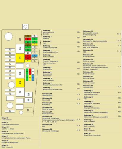

Moin
wenn ich so die ganzen Zitate lese
komme ich evtl auf ein Problem am UEC und
den dort verbauten Relais evtl noch am BCM-hinter dem Lichtschalter!
Zitat-
ja ich habe mit starkstrom gespielt
was bedeutet das Starkstrom ,12 V.24V oder 220V ?
das MSTG und der Anlasser kann nur Arbeiten wenn Relais und Sicherungen ganz sind!
bei einer defekten Sicherung startet es gar nicht,
aber bei einem defekten Relais kann es starten,
wenn die Batterie vorher abgeklemmt war!

ich werde mir mal so ein relaistester von ebay kaufen, da kann man die schön reinstecken und durchtesten
ein 12V Booster ist kein Starkstrom,definitiv!
https://www.ebay.de/.../113543674103
Kaufen und alle Relais Steckplatzmäßig tauschen!
bei Kindern heist es Malen nach Zahlen bei Dir,
Umstecken nach Farben!
https://www.pieseauto.ro/.../...ignum-b2b1818db0690c8845-0-0-0-0-0.jpg
diese beiden gelben Relais hinter dem Lichtschalter am BCM auch
mal vertauschen,die vom UEC passen da auch!
alle gelben Relais sind wichtig,damit der Motor läuft!
