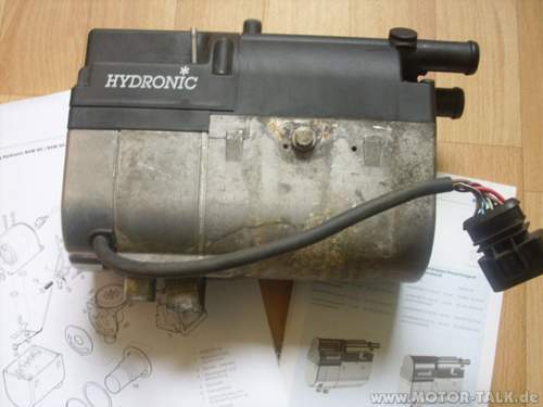

Bitte schaue dir mal eben diese Bilder an .....die sind von nem umbau des zuheizers auf standheizung mit pumpe im gehäuse.....
bild 1 zeigt den umrüstsatz von opel....dabei kommt die pumpe ins gehäuse....

ich hab mir das schonmal angschaut gehabt und die Pumpe wird bei der Umrüstung von Zuheizer auf Standheizung nicht ins Gehäuse integriert sondern nur aufgesetzt und am Gehäuse angeschraubt.
Schau dir mal im Netz Bilder von einer D5WSC/B5WSC(das andere Modell wo alles dran ist deswegen Compact) an dann weißt du was intergriert ist und das diese Pumpe von der Compact im eingebauten Zustand nicht gewechselt werden kann ist vollkommen klar.
Die Stromversorgung für die Wapu kommt direkt aus der Standheizung dann, wie auf der Umrüstanleitung zu erkennen ist ziehst du ja direkt aus der Heizung ein 2 adriges Kabel heraus deswegen musst du die ja zerlegen teilweise.
An den Hauptstecker von der Heizung kannst du dafür nicht weil die Wapu direkt von dem Stg der Heizung versorgt wird und dort keine Kabel in dem Strang dafür mit drin sind.
Dieses Kabel kannst du beliebig verlängern (ja gut keine 5m das sollte klar sein) und die Wapu mittels selbst angefertigten Schläuchen (Schlauch für Standheizungseinbau mit Bögen drin gibts bei egay) irgendwo im Motorraum wo es grad passt einbauen und in den Heizkreislauf einbinden.
Diese Pumpe muss nicht zwangsweise direkt an der Heizung angeschraubt werden, du kannst quasi die Wapu die du jetzt am Gehäuse dran hast abbauen und mittels anderer Schläuche die dann genauso in den Heizkreislauf eingebunden werden auch wo anders hinbauen!!!
