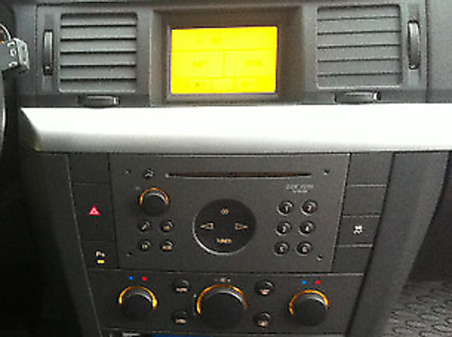

Hallo liebes Opel FORUM:
Nun bin ich nach Jahrelanger "Fordzeit" ein Opel Mitglied... :-)
Und bis jetzt hab ich es noch nicht bereut!
Ich steh voll auf den GTS und bin nun stolzer Besitzer eines solchen.
Folgendes Problem (hab schon gesucht aber nichts richtig gefunden):
Der GTS hat ein GID verbaut und es hat ein Wischerhebel mit Steuertasten für's Display.
Aber es kann doch nicht sein das auf so einem großen Display nur Temp/Datum/Radiosender angezeigt wird oder?!?!
Wo sind Vebrauchswerte usw.???
Habe mal ein Bikd vom Cockpit dazugepackt.
So siehts bei mir im Moment aus...
Mach ich was falsch?
Danke für eure Hilfe!

War bei mir auch so. dann hast du keinen bc, du kannst aber zum FOH fahren und ihn freiachalten lassen, kostet ca 40€. Ich habe damals gleich noch den Wischwasserstandsensor nachgerüstet damit auch die cc komplett ist.

Hallo
hier hast du die Anleitung . Weil es laut so manchen OH es nicht geht bzw Unmengen an Geld verschlingt

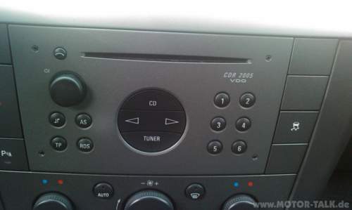

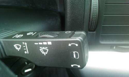

OK dann werde ich jemanden aufsuchen müssen der so ein Gerät zum umprogrammieren besitzt.
Hat jemand von euch bereits folgende Kombination erfolgreich freigeschaltet?
Mein GTS hat dieses Autoradio (CDR2005) und diesen Infohebel (siehe Bilder).
Weil hier teilweise von Radio's mit "BC" Taste gesprochen wird, welches mein Autoradio nicht besitzt...
Autoradio-cdr2005
Infohebel
Hallo
ich habe in meinem Vectra ebenfalls cdr2005 und diesen Hebel. Der ortsansäßige OH hat mir damals gesagt, er dürfe den BC von Opel aus eigentlich nicht freischalten. Die Begründung hab ich nicht verstanden. Dennoch wollte er es versuchen. falls es klappt, sollte ich 25Euro bezahlen. Falls nicht, bräuchte ich auch nichts zu bezahlen. War dann 2 Minuten arbeit mit Tech2 und alle Verbrauchswerte sind ablesbar (nur nicht dieses CheckControll).
Hab ihm dann 20Euro gegeben und das wars.
gruß, André

Aber kann mir jemand sagen welchen Wert ich aus der Tabelle benötige (für den Fall das es jemand macht der kein Opelmitarbeiter ist und nicht so sicher ist...)
Das ist Modell- bzw. Ausstattungsabhängig, also von der Art des Displays (TID/GID/CID), dem Model (siehe FIN W0LOZCF6851...), Motor, Software-Freeze-Datum (lässt sich über den Testmodus auslesen, Datum der EZ gibt aber auch Hinweise), Zuheizer (sieht man an der Trennwand) ...
Ich würde jetzt mal vermuten, dass Du von Code-Index 01 auf 02 (ohne Zuheizer) oder 03 (mit Zuheizer) umstellen musst.
Fülle halt mal Deine Signatur mit Deinen Fahrzeugdaten aus, dann können wir das genau sagen. 😉
