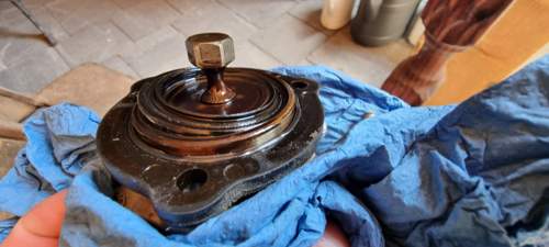

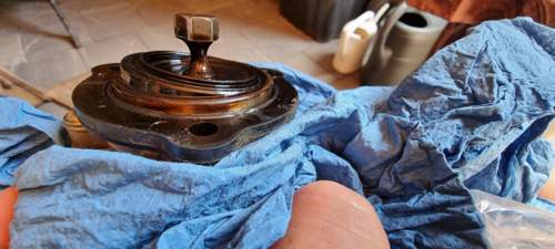

Hey ho endlich Auto läuft wieder.
Es war die Pumpe.
Sollte ich jetzt trotzdem den sensor und das Ventil wechseln?
Hier mal ein Bild der defekten Pumpe
Danke für die Tips

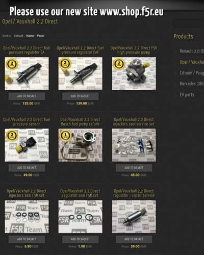

Welches Ventil sollte ich bestellen
Ea oder eaf?
Kenn mich damit nicht aus
Screenshot-20230708-172339-chrome

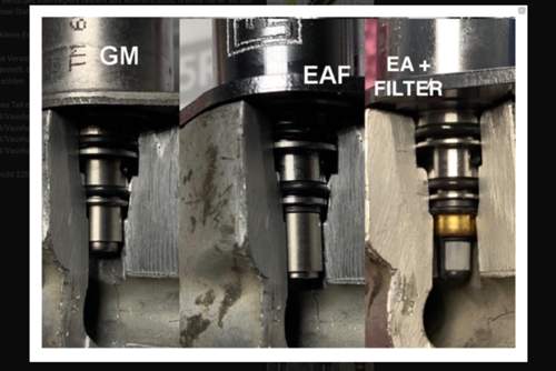

Bau Deinen aus, Stecker ab, 2 Schrauben und fertig. Dann siehst Du ob kurz oder lang, ist wohl der einzige Unterschied.
Andre
Na der eine is mit Filter extra gebaut für paar Kunden die es gern mit Filter haben möchten. Is die frage ob es sinn macht oder nicht. Hat es jemand verbaut?
Diese Version des EAF des Reglers wurde auf Wunsch einiger Kunden hergestellt, die ein Wolframkarbidventil und auch einen Filter am Einlass wünschten.
So schreibt es der Hersteller
Screenshot-20230708-175256-chrome

@Hobbyschrauber2111 schrieb am 8. Juli 2023 um 17:26:25 Uhr:
Ea oder eaf?
Das vor der Pumpe. Hat noch zusätzlich ein Sieb drin.
