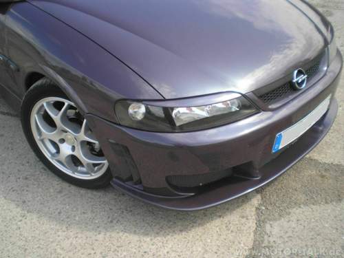

meine Fk blenden haben auch nach dem lackieren noch gepasst. für mich sieht es auf den fotos so aus als könten sie noch ein stück tiefer evl. passen sie denn. haben sie denn vor dem lackieren gepasst?

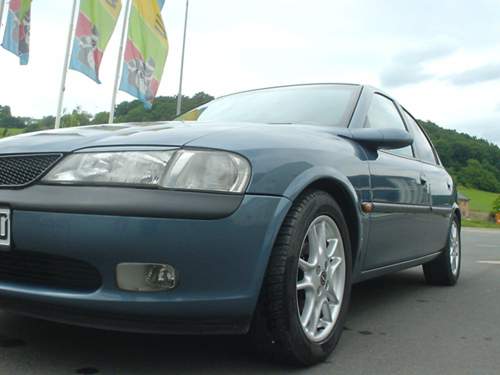

das hat mit dem hersteller nix zu tun,die blenden passen vorne immer,aber am blinker nicht,die blenden müssen ik blinkerbereich fast spitz gefeilt werden,das eine ordentliche durchlaufende ansicht gibt,lässt man sie so,stehen sie ab,desweiteren müssen die blenden immer etwas höher gesetzt werden,damit es vorn von der ansicht her eine durchlaufende fläche gibt
habe schon viele gesehen da hängen die blenden tiefer als die kante von der motorhaube,das sieht dann schei**e aus
im anhang ist eine vfl scheinwerferblende,damit man den blinker dort noch abbekommt,enden die dort,man kann natürlich auch die fl aufkleben,bekommt dann aber probleme beim ausbau des scheinwerfers😉
MFG
Dsc00570
Und was muss ich nach eurer Meinung tun?
versuchen die teile vorsichtig mit nen fön in passform zu bekommen,die blenden an der spitze zum blinker hin etwas nachfeilen und die teile mit einen guten scheibenklber oder sikaflex karosseriekleber festkleben🙂
