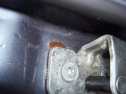

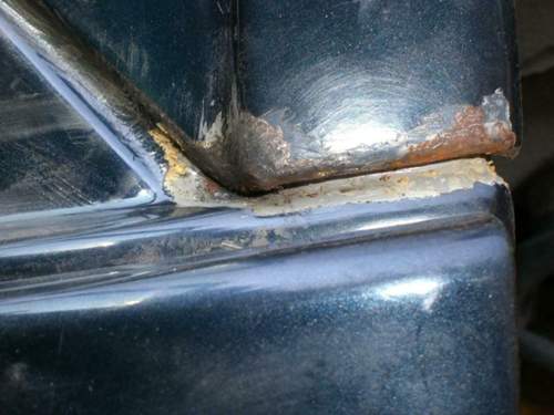

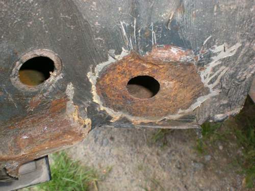

rostfrei?wurde auch unterm auto nachgeschaut?vorallem auch beim radlauf schauen,wenn da äußerlich kein rost zu sehen ist mal auf rostblässchen achten die unterm lack sind.
