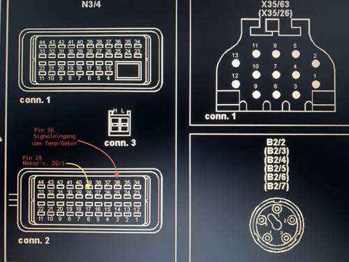

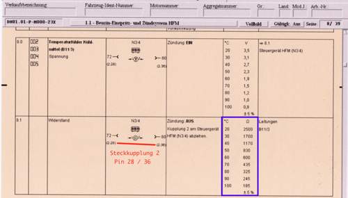

Hallo Manfred,
die Pinbelegung 28/36 an der Steckkupplung #2 sollte richtig sein - siehe Bild 1. Das Bild zeigt auch die Ohmwerte.
Am Temp/Geber sollte dann an Pin 1 Masse anliegen und am Pin 4 geht das Signal raus zum Steuergerät Stecker 2 Pin36.
Du solltest also in der Lage sein den Sensor zu prüfen ob er den richtigen Wert an das Steuergerät liefert ?
Scan

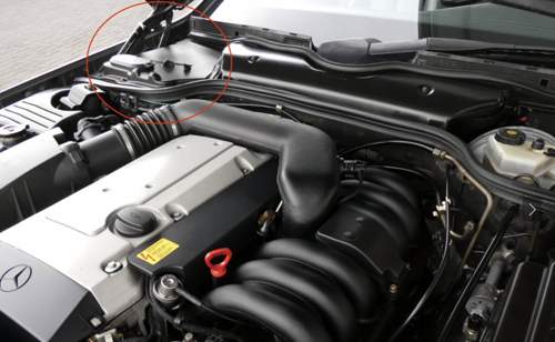

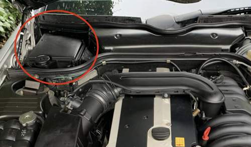

Hallo Manfred,
wie siehts bei Deinem Auto unter der Haube aus in der rechten Ecke im Motorraum.
Gemäß Bild 1
oder
Bild 2 ? ? ?
Ich nehme mal an Bild 1
Screen-shot-2023-10-29-at-20-28
Screen-shot-2023-10-29-at-20-25
Bei seinem Febr/96er SL sollte er schon den Modulkasten haben, also Bild 2.

Hallo Fitzcarraldo1
Eindeutig Bild2.
Den Widerstand hab ich auch schon gemessen,direkt am Stecker wie schon in meinem 1,Beitrag "schlechte Gasannahme" beschrieben,allerdings nur in warmen Zustand, waren im angegebenen Bereich bei weis nicht mehr genau ist schon paar Wochen her, aber 500-600 Ohm,wie gesagt Motor war warm, erklärt aber sicher nicht die -57 des Bosch Testers,wollte am Samstag zu einem andere ARBÖ-Standort,hab dort angerufen ,und 1Std später wie vereinbart dort angekommen,lässt mich 1/2 Std warten,Ok, sucht dann ewig den Adapter,sieht den Adapter und sagt das kann er jetzt nicht machen,er muss sich erst einlesen,Grr.
