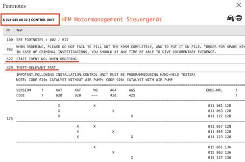

Nachdem ich alles versucht habe ,mein Problem zu lösen, siehe meinen anderen Beitrag "schlechte Gasannahme....",habe ich mir ein gebrauchtes Steuergerät 0215456832 von VDO 412232/001/012 gekauft .
Leider startet der Motor nicht mehr.Mit Carsoft ist kein Fehler im Fehlerspeicher ,allerdings hat er noch das alte Steuergerät hinterlegt.
Ich habe im Netz nichts gefunden das darauf schließen lässt dass das Steuergerät angelernt werden muss.
Was mache ich falsch ?
Muss das "neue" Steuergerät angelernt werden ?
geht das nur mit STAR ?

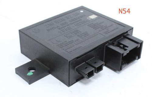

Hallo Manfred,
kannst Du mal bestätigen daß Du diesen Chromring (im Bild unten) hast ? Oder nicht ?
Ist der Schließzylinder nach vorn versetzt oder schließt er mit dem Armaturenbrett ab ?
Falls dieser Transponder nicht verbaut ist, kannst Du das IR Steuergerät im Kofferraum an der Blechverstärkung finden gemäß Bild 2.
Da Du ja nicht in der Antarktis lebst kann man wohl davon ausgehen, daß die Temp/Werte -54, -57Grad nicht die tatsächlichen Temperaturen wiedergeben - zumal Du diese Geber ausgewechselt hast. Deshalb kann ich nur nochmals empfehlen die Star Diagnose einzusetzen, dann wirst Du wohl aussagefähige Werte bekommen.
Wenn Deine Geber defekt sind und Dein HFM Steuergerät diese Werte tatsächlich sieht ist das Gemisch viel zu fett weil das Gerät natürlich anreichert damit Du in der Antarktis trotzdem fahren kannst.
Bezüglich Blinken der grün/roten LEDs:
Wenn die LEDs gleichzeitig blinken heißt das daß die Batterien im Funkschlüssel schwach sind.
Wenn die LEDs abwechselnd blinken bedeutet das daß die Start Freigabe NICHT ERTEILT wurde !
Also wie blinken sie mit Deinem neuen gebrauchten HFM Steuergerät ?
L11
N54
gemäß FIN müßte es FBS 2 sein ?

Kein Silberring ,und kein N54 an dieser Stelle ,siehe Foto
Wie gesagt hab auf das Blinken nicht so geachtet ,aber wie es geblinkt hat haben sie abwechselnd geblinkt.
