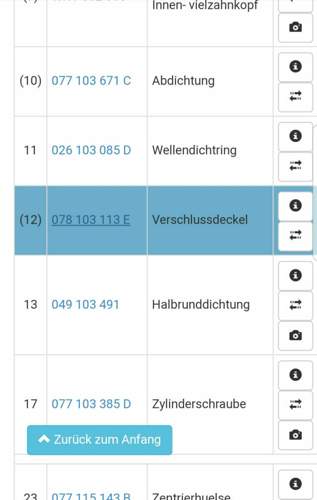

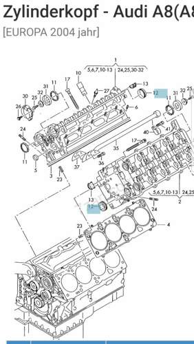

Kann mir einer sagen, wo bekomme ich diesen verdammten Zylinderkopfdeckel auf der Beifahrerseite(ich nehme mal an wird wohl Rechts sein wenn man es so betrachtet)ich habe sogar Teilnehmer von Audi bekommen 077 103 472 p)
Es soll ja wie gesagt der auf der Rechte Seite sein wenn man im Auto sitzt(also Zylinder 1 bis 4).
Ich wäre Euch allen dankbar für Hilfe. Es ist unerträglich so mit dem zu fahren zumal es nicht immer vorkommt und Blöd wenn man auf der Ampel steht und dann stinkt es bis zum Himmel.

also der stopfen nr.12 auf jeden fall. den der stopfen ist ja im zylinderkopf wie du laut zeichnung siehst.
da hat die VDD nichts mit zu tun erstmal
Danke für Dein Antwort.Wie kriegt man stopfen am besten raus?
denke mit einem schlitzschraubendreher durchstechen/durchkloppen und dann raushebeln.
