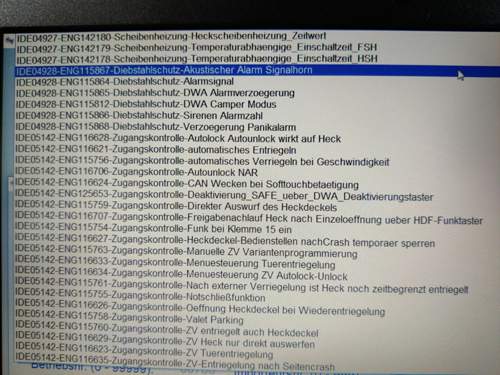

Ich hätte mal eine Frage zu VCDS
Ich wollte bei meinem Polo 6C 2017 was codieren bzw. wollte ich mal gucken was ich da codieren kann. Habe das was gesehen wo kein Häckchen ist...und da steht drauf verbaut. Wenn ich das dann aktivieren ist das dann aktiviert oder ist das evtl. auch garnicht verbaut ?
Habe mal ein Foto gemacht, kann ich das aktivieren und es funktioniert dann auch oder kann es sein das es dann grnicht funktiert da es evt. auch garnicht verbaut ist ?

Du verstehst es nicht! Es mag sein dass du Regen und Lichtschalter hast aber es bedeutet nicht dass du Freischalten kannst !
Also wenn die Option nicht zu finden ist dann joa dann würde ich sagen Pech gehabt.

STG 09
Funktion 16
Code 31347
dann Funktion 10
Coming Home Verbaustatus auswählen
Wert automatisch

Da wir schonmal dabei sind, ich habe in der Anpassung gefunden wegen Quittierton wenn ich das Auto schließe und öffne möchte ich das ein kurzer quittierton kommt. Welches muss ich da den auswählen ?

naja würde schon reichen, aber wollte einfach mal das mit dem quittieren der hupe mal ausprobieren, wenn es zu laut ist, mache ich es auch wieder rückgängig. weiß dann keiner was ich da auswählen muss ?
Funktioniert nicht ohne Diebstahlwarnanlage.
Zumindest ein Horn müsste man quasi als DWA körperlich verbauen und codieren.

Die gesetzten Häkchen stehen für "verbaut"! Nur weil du Häkchen setzt ist dann noch lange keine Hardware verbaut. Manche Funktionen erfordern aber diese.
