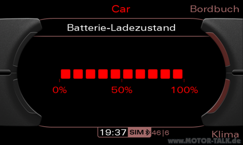

Wenn die Öltemperaturanzeige codiert wurde findest du sie im Laptimer im FIS. Dazu musst du den Knopf an der Unterseite des Wischerhebels drücken bis du im Laptimer bist.
P.S. Die Temperatur wird erst ab ca. 70 Grad angezeigt
Original geschrieben von 4f4f4f
Wenn die Öltemperatur codiert wurde findest du sie im Laptimer im FIS. Dazu musst du den Knopf an der Unterseite des Wischerhebels drücken bis du im Laptimer bist.
Ok, werde ich nachher ausprobieren. Aber die "Batterieanzeige" müsste doch dennoch im MMI zu sehen sein, oder!? Zumindest war es bei meinem alten Dicken (BJ 2005, 2.7 TDI, MMI-Version 5570)...
Hat denn der nette Händler die Einblendung der Seite im MMi aktiviert?
Bei mir im FL geht die Öltemperaturanzeige ab 60Grad wunderbar.
Die Batterieanzeige funktioniert auch nicht.
Über das Hiddenmenü habe ich nicht mal den Eintrag, es zu aktivieren.
Evtl. geht es im FL überhaupt nicht?
Das glaube ich dir nicht, denn es geht zu 100%, auch der Menüpunkt ist vorhanden.
Bilder im Anhang.
Selbst im 3GP ist es noch zum Teil vorhanden, dort funktioniert aber die Anzeige wirklich nicht mehr.
Batterie-ladezustand
Img-1502
Batterieanzeige funzt wunderbar im jeden FL mit MMI 3G.
Dazu muss man im Hidden Menü Batterieanzeige "anhacken" und
dann unter Carmenüoperation den Wert auf 5 Stellen und speichern.
Dannach aus Hidden Menü raus und MMI Reset durchführen 😉

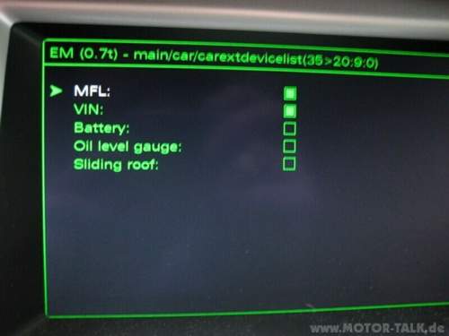

Ich hatte das so wie in der A6-Wiki probiert:
Den Punkt "Battery" habe ich nicht...
MMI3G
Aktivieren des Batterieladezustandes im Hidden Menü
unter 'car'
'cardevicelist' den Punkt 'Battery' aktivierien
'carmenueoperation' den Eintrag 'Battery' auf 5 setzen
Oh man, ich habe doch das Foto gepostet, wo genau der Haken gesetzt werden muss.
Natürlich nicht vergessen ----> MMI RESET 😉
unter 'car'
Hab ich heute auch am S5 gehabt!
Du musst in dem Ordner unter "cardevicelist" suchen, da steht es drin. Das war bei Stemei falsch beschrieben. Zum Glück habe ich mich noch daran erinnert, wie ich es damals an meinem S5 gemacht hatte 🙄
Aaaah, daran lag es.
Jetzt habe ich es auch hinbekommen.
Danke für die Info.
Auch an den unfreundlichen Devil.
Ach Du, damit kann ich leben - das mehrt sich immer.
Nur bin ich mir immer noch sicher, dass Du alle Infos hattest. Zumindest ist sind es auch Bemühungen, Dir an Hand der Bilder helfen zu wollen.
Auch ist es unter carextdevicelist zu suchen nicht unter cardevicelist - darum hatte ich das Foto mit angehangen.
