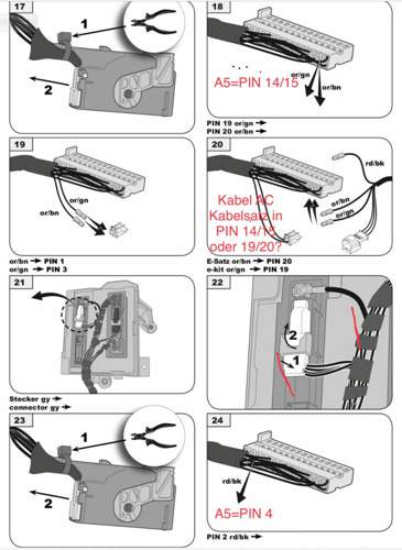

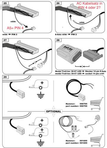

Hallo, habe es endlich geschafft die AHK in das A5 B8 (BJ 2012 3,0 TDI ACC Automatik) Cabrio einzubauen ( war werkseitig keine Vorrüstung verbaut) Ich habe den Fahrzeugspezifischen 13 Pol e-Satz. Leider komme ich mit der Beschreibung nicht klar. Kann mir hier jemand helfen? Habe dazu die Beschreibung angehängt ( inkl Bemerkungen von mir ??).
Kabelsatz ist von AC. Habe die Kabel in die selben PIn‘s gesteckt aus denen ich die Kabel heraus gemacht habe. Aber dann leuchtet das Licht der Fahrradträger die ganze Zeit auch wenn die Zündung aus ist und das Fahrzeug abgeschlossen ist. Nur wenn ich das rot/schwarze Kabel nicht in den kleinen Secker Pin dann funktioniert alles inkl. Abschalten der Parksensoren wenn die AHK eingesteckt ist außer die NSL( die geht dann immer nur für 2-3 sec an)????????

Schau mal die Anleitung an, ist besser
https://www.westfalia-automotive.com/.../e305214391101-012.pdf
Pin 19/20 passt, im schwarzen Stecker, nicht im grauen!
Hy Flyingfox56 vielen Dank für die Hilfe. Dann werde ich mal die beiden auf PIN 19/20 legen. Am grauem Stecker geht dann der rot Schwarze auf PIN 2?
Dann ist es eigentlich ein echtes Wunder dass das ganze halbwegs funktioniert hat. Ich melde mich sobald ich dazu kommen.
Ja, beim grauen Stecker auf Pin2.
