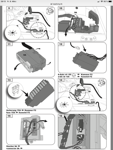

Den muss man beim A5 FL auch einspinnen. Im Sicherungsstecker „BK“. Ich prüfe mal ob der auch Strom führt. Aber ich gehe davon aus dass wenn da kein Strom kommt auch die anderen Leuchten nicht funktionieren würden ??
0aec1ec9-d874-4832-8e98-9ba756ee67b5
Ich meine das Kabel bk/rd in der von mir verlinkten Anleitung auf Seite 35. Wenn der rote Sicherungsträger nicht vorhanden ist, dann muss man das Zündungsplus für Kabel bk/rd abgreifen, zB am Stg für die E-Handbremse oder wenn vorhanden Steckdose/Zigarettenanzünder im Kofferraum wenn vorhanden.
An der Steckdose greife ich immer das Zündungsplus ab. Fliegende Sicherung dazwischen und dann ist es sauber gemacht.
Ist auch schon vorgekommen, dass die Kabel vertauscht wurden, da rd/bk und bk/rd vorkommt und nicht das gleiche ist!
