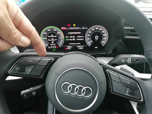

Hallo ebeni20,
dort wo der Finger hin zeigt müsste eine Taste mit Aufschrift "View" sein.
Leider nicht, man will sich bei audi kümmern. Läuft wahrscheinlich auf einen Lenkradtausch hinaus. Zeig es deinem Verkäufer. Laut meinen Infos ist man dabei die falsch montierten Fahrzeuge zu finden um den Rückruf einzuleiten.

@Sauerlaender1 schrieb am 6. August 2021 um 12:27:06 Uhr:
Hallo ebeni20,
Dann bist du ja schon weiter als ich, ich hab bis heute immer noch nichts gehört 😁
Aber wie wie ich am Anfang schon gesagt habe, das Problem werden wahrscheinlich sehr viele haben in nächster Zeit. Ich hätte mich ja gerne geirrt.
@ebeni lass dir das auf jeden fall per Mail bestätigen... die Autos werden ohne das MF Plus ausgeliefert, ist jetzt hier in diesem Thread ja schon ein paar Leuten passiert.
Hi Platins, werde ich machen, wenn du neue infos hast dann gib uns Bescheid 🙂

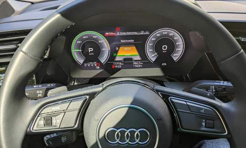

Hi zusammen,
habe am Freitag meinen Audi bekommen. Er hat genau das gleiche Problem, habe ihn als Jahreswagen gekauft. Bin jetzt völlig verwirrt, habe am Wochenende erstmal ewig gebraucht um zu verstehen, dass ich wegen einer fehlender Taste die gekauften Funktionen nicht nutzen kann.
Audi hat mir auf Anfrage "freundlich" mitgeteilt, dass ich mich an meinen Vertragspartner/Händler halten soll. Ganz nach dem Motto "Ist doch nicht unser Problem", fühlt sich jetzt schon so an, als wäre ich Audi als Kunde vollkommen egal.
Hat denn schon jemand Neuigkeiten hierzu? Hat jemand nachrüsten lassen und kann sagen, wieviel das kostet? Weiß jemand in wie weit man hier rechtlich abgesichert ist?
Ich würde mich über Feedback freuen, ansonsten ist das mMn ein Fall für einen ordentlichen Medien-Skandal. Den Imageschaden hat Audi sich verdient, sollte hier wirklich nicht reagiert werden und die Kunden mit "uns doch egal" abgespeist werden. Denn in meinen Augen ist das Betrug, ich kaufe ja auch kein Smartphone mit Kamera, wo leider kein Auslöser existiert.
Grüße, Vivian

Hi zusammen,
habe eine Antwort von meinem Vertragshändler bekommen.
Das Fahrzeug ist so bestellt worden, da kein anderes Lenkrad in der Konfiguration bei Audi gewählt werden konnte. Es kann auch kein anderes Lenkrad (Also mit "View-Taste"😉 für dieses Fahrzeug nachgerüstet werden, zumindest steht das genau so drin, möchte man für die Fahrgestelltnummer ein anderes Lenkrad nachrüsten.
Alle anderen Funktionen des "Virtual Cockpit Plus" sind nutzbar und aufrufbar, das Cockpit kann auch über das MMI an persönliche Vorlieben (Drehzahlmesser, Verbrauchsanzeige etc.) angepasst werden, mit der "Mode"-Taste im Lenkrad können im Cockpit durchaus alle möglichen Anzeigen durchgegangen werden (Verbrauch/Reichweite/Spurhalteassi./MediaPlayer/Telefon/Navigationskarte etc.).
Warum Audi das Fahrzeug nur genau so angeboten hat und es keine Möglichkeiten zum Nachrüsten gibt, konnte mir bisher weder bei Audi noch beim Händler jemand beantworten. Dazu spekulierend äußern wollte sich auch niemand. Da das Fahrzeug als Vorführwagen genutzt wurde, gehe ich persönlich davon aus, dass es etwas früher als der Rest vom Band gelaufen ist, und man dabei insgesamt evtl. minimal anders konfiguriert hat wie später bei der fertigen Serie für den Endverbraucher, möglicherweise kam die "View-Funktion" sogar erst später dazu.
Fazit: Das Ganze ist wohl als "Virtual Cockpit Plus"-Light zu verstehen. Das einzige was fehlt ist die größere Ansicht. Persönlich werde ich damit leben können, der Wagen war günstig genug als dass ich ihn behalten werde. Schade finde ich es dennoch, besonders, weil Audi mir keine Möglichkeit bietet, dies nachzurüsten, wenn ich das möchte.
Beste Grüße, Vivian

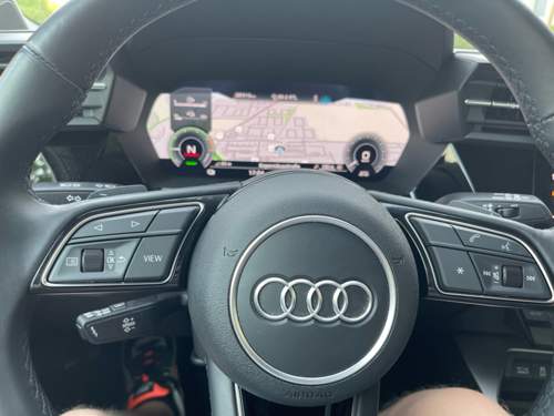

Nun war er jedoch wegen einer anderen Sache in der Werkstatt (die Hybrid-Fahrer wissen wahrscheinlich worum es geht), und schaut mal wie ich ihn zurückbekommen habe.
TADA!
Anscheinend geht es ja wohl doch 😁
Es gibt jetzt 3 Optionen:
1. Sie haben in meiner Akte gesehen, dass ich mich darüber vor über einem Jahr beschwert habe und wollten es grade biegen.
2. Dem Typ, der ihn in die Werkstatthalle gefahren hat, ist aufgefallen das hier irgendwas nicht stimmen kann mit dem Lenkrad und hat es ausgetauscht.
3. Audi hat tatsächlich einen Aufruf gestartet, die Lenkräder auszutauschen.
Mir soll es egal sein, und es ist natürlich immer noch traurig, dass es über ein Jahr gedauert hat, aber hey, dafür dass ich das Thema schon abgeschrieben hatte war es eine nette Überraschung 😉
Das sind doch mal gute Nachrichten. Willkommen im Club der "View-Taste-User".😛
@Christian8P schrieb am 19. August 2022 um 17:34:58 Uhr:
Vielen Dank, endlich gehöre ich auch zum erlesenen Kreis - aber da es jetzt funktioniert, gibt es natürlich gleich die nächsten Schwierigkeiten.
Mit dem VC Plus ist es auch möglich, das Design der Anzeigen zu ändern, analog zu den S- und RS-Modellen... Das funktioniert trotzdem immer noch nicht 😁 aber dafür habe ich jetzt keine Nerven mehr, ich warte einfach auf den nächsten A3 (und hoffe, das es dann alles direkt funktioniert)
