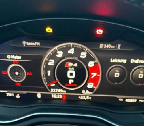

Hast Dir wenigstens auch den S4 Tacho codiert (Drehzahlmesser in der Mitte) - hätte beim neuen VC ja wohl funktioniert...

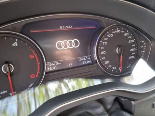

So beim Kollegen auch nachgerüstet ....Tacho gebraucht, Anpassung über China Tool ...Sport Anzeige über extra Tool.
Screenshot-20220402-124030-whatsapp
@Muemich schrieb am 2. April 2022 um 12:42:52 Uhr:
Aber es bleibt ein Rest-Fehler im Speicher, oder?
angeblich soll es mitlerweile ohne die BOX gehen; hab mich aber damit noch nicht näher beschäftigt ... im TT hat es wohl einer gemacht ;das gleiche wie im a3 dann und q2
Ja ein Fehler im vc , geht zu löschen beim anfahren kommt er wieder ..
Ich denke es ist die checksumme denn die Chinesen spielen nur ihre angepasste sw drüber..

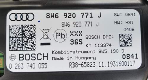

Hallo!
Ich habe einen A5 40TDI Sportback 2020 mit MMI Plus und "FIS Tacho" 8W6 920 771 J (mit Lichtwellenleiter)
Ich habe Virtual Cockpit (8W5 920 790 J) gekauft
MMI-Kabel mit grauem Stecker
MMI-Kabel mit grünem Stecker
Das Auto hat eine MIB3-Medieneinheit ohne Kartensteckplätze oder CD 8W2 035 043A
Ein Virtual Cockpit ist eingebaut, Bordcomputer funktionieren einwandfrei, zeigen aber keine Navigation, Radio und Telefon an?!
MMI-Kabel passt nicht zur Medieneinheit (frei ist weißer, grüner und blauer Stecker)
Kann mir jemand helfen?
