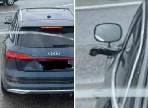

Vielleicht wäre das eine Lösung? ;)
ganz im Ernst - AUDI sollte einen Umrüst-Kit für uns leidgeprüfte VAS Fahrer anbieten...
Der Kabelbaum ist ja irgendwo in der A-Säule oder unter dem Amateuren Träger gesteckt.
Kann also nicht so eine riesen Aktion sein.
Wobei der Eindruck in der Öffentlichkeit natürlich fatal wäre - ich denke mal, das ist der Grund warum die Lösung nicht angeboten wird.
@Ben-A schrieb am 25. Februar 2021 um 12:54:10 Uhr:
Der hat wahrscheinlich auch noch einen Dieselmotor unter der Haube... :D
