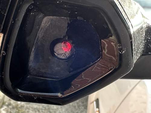

Hat das sonst noch jemand? Hängt offensichtlich mit einem kleinen feuchten Fleck direkt vor den Linsen zusammen, der durch Kondensation bei Außentemperaturen unter Null entsteht. Kaum sichtbar, bewirkt aber, dass alle Lichter im VAS massiv von Halos umrandet sind, wodurch man kaum noch was sieht.

Mich hat es jetzt auch getroffen:
TPI2069261/4
Habe inzwischen das Update mit der Inspektion machen lassen, bei 3,5 Grad und feuchtem Wetter sind die Spiegel wieder von innen beschlagen. Ggf. waren die Temperaturen für die automatische Aktivierung nicht niedrig genug?

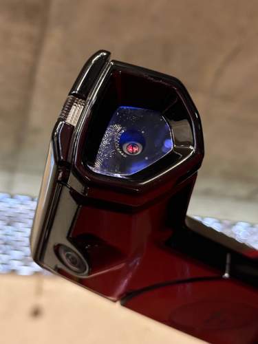

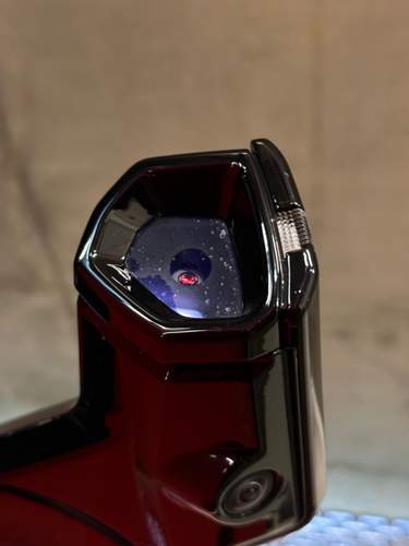

Auf der Fahrerseite scheint irgendwas nicht zu stimmen, beschlägt auch weiterhin fleißig.
War bei mir so ähnlich…laut Audi löst sich irgend eine Folie innen…hab sofort einen neuen VAS bekommen. Grüße Micha
Der "Beschlag" war bei mir immer genau anders rum - in der Mitte kreisrund die feuchte Stelle, welche zu einem milchigen Bild geführt hat. Das wurde mit dieser TPI damals behoben. Die Bilder lassen eher auf ein Problem, wie es Michara beschreibt, schliessen.
