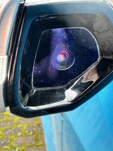

Hat das sonst noch jemand? Hängt offensichtlich mit einem kleinen feuchten Fleck direkt vor den Linsen zusammen, der durch Kondensation bei Außentemperaturen unter Null entsteht. Kaum sichtbar, bewirkt aber, dass alle Lichter im VAS massiv von Halos umrandet sind, wodurch man kaum noch was sieht.

Bei mir seit Dezember immer mal wieder - und schlimmer werdend.
Immer nur auf der Fahrerseite bis zu ca 10 Tage nach der letzten Regenfahrt, oder Autowäsche und kalten Temperaturen: Fotos von heute bei 9 Grad C
Da scheint der linke VAS undicht zu sein.

Meiner steht seit Gestern beim Freundlichen: Der rechte VAS ist komplett abgesoffen.
Dieses Mal hat der erste nur knapp 3TKm gehalten.. da war selbst meine Gen1 im alten etron noch länger haltbar.
Irgendwie geht es wohl scheinbar nicht ohne mind. einem Austausch. 😉
Kurzes Update: Nach 1 1/2 Tagen "Tests" des abgesoffenen VAS in der Werkstatt (Vorgabe von Audi...), ist der VAS nun offiziell als defekt eingestuft.
Reparaturzeit: mind. 2 Tage, da im Großraum Stuttgart nicht lieferbar.

Fehlermeldung gibt es bei meinem gar keine. Die Werkstatt hatte die Herausforderung, dass bei mir das "Glas" des Sensors komplett sauber ist (nicht wie sonst üblich beschlagen/Wassertropfen), d.h. bei mir hat sich der Schwall Wasser direkt über den Sensor gegossen und den blind gemacht. D.h. man konnte nach Ingoldstadt nicht die üblichen Bilder schicken. Man hatte zwar nen Monitor der nur noch Suppe zeigte, aber nen VAS, der absolut "sauber" aussah.
Lösung: Sie haben von nem Vorführer den VAS ausgebaut, bei mir drangehängt und konnten so gegenüber der Zentrale nachweißen, dass es am VAS selbst liegt und nicht an irgendwas anderem.... danach gab es dann die Freigabe.

Update zu meinem noch nicht ausgetauschten linken VAS:
Da das Thema „beschlägt immer wieder, während der rechte (bereits getauschte) VAS komplett klar bleibt“ wurde nun wie üblich auf Herbst verschoben, da der Händler das Thema nun nicht mehr nachstellen kann (oh Wunder 🙂 ). Bilder/Beweißvideos liegen vor, nur erteilt Ingoldstadt den Händlern nur dann die Freigabe zum Tausch, wenn Sie es vor Ort nachstellen konnten.
Übrigens Interessant am Rande: Nach einer feuchten Nacht (Edit: also draussen, nicht bei mir 😁) und Temperaturen am Morgen von um die 12 Grad, konnte ich sehen, wie der linke Außenspiegel vor sich hindampfte. D.h. Geheizt wird er wohl.. aber nicht immer, wenn er sollte?

Ggf. steht dann bald das Ablösen des Glases durch die häufige Beheizung bevor - dann wird recht schnell getauscht, der Mangel ist ja eindeutig ersichtlich. Da hat in meinem Fall auch ein Foto per Mail gereicht, ohne beim Händler vorstellig zu werden. Die Teile wurden direkt nach Freigabe bestellt, sodass recht kurzfristig repariert werden konnte.
Hallo, ich habe leider dasselbe Problem mit meinen VAS beidseitig, Lt. Audi Werkstatt erhalten sie keine Austauschfreigabe, da die schwarze Folie im Spiegel sich noch nicht löst. Garantie habe ich bedauerlicherweise nur noch 4 Monate.
