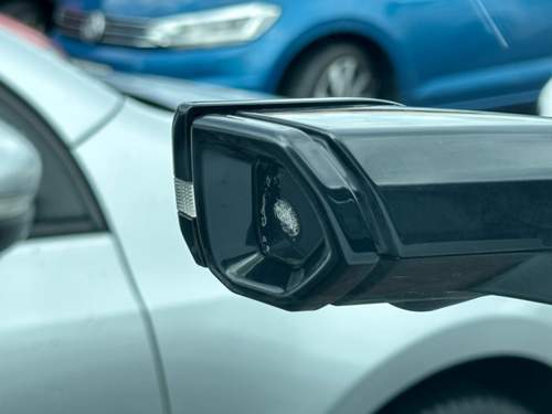

Hat das sonst noch jemand? Hängt offensichtlich mit einem kleinen feuchten Fleck direkt vor den Linsen zusammen, der durch Kondensation bei Außentemperaturen unter Null entsteht. Kaum sichtbar, bewirkt aber, dass alle Lichter im VAS massiv von Halos umrandet sind, wodurch man kaum noch was sieht.

Hallo Gemeinde! Nach dem gestrigen Starkregen hier am Niederrhein gestern steht IN meiner linken VAS-Kamera nun buchstäblich das Wasser 😁 Sicht damit natürlich gleich 0.
Der Freundliche möchte das "zeitnah untersuchen". Ich bin gespannt ...

Dass die Dinger beschlagen, hatte ich auch. Dass das Ding komplett mit Wasser voll ist, hatte ich vorher noch nicht.
Bei mir bringt es exakt nicht, wenn die Heckscheibenheizung angemacht wird. Und ja, sie wurden bereits getauscht. Bei 35 Grad mit angelaufenem Spiegel nichts zu sehen, ist ein spezieller Stand der Technik ;-).
