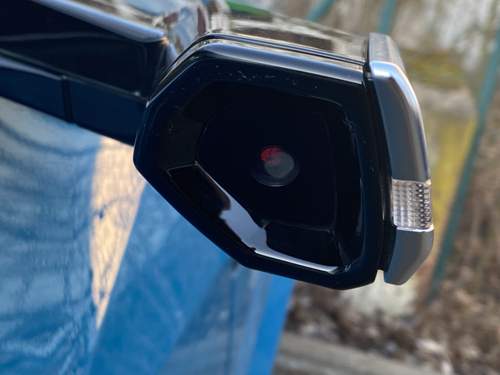

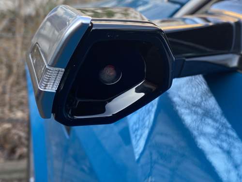

Hat das sonst noch jemand? Hängt offensichtlich mit einem kleinen feuchten Fleck direkt vor den Linsen zusammen, der durch Kondensation bei Außentemperaturen unter Null entsteht. Kaum sichtbar, bewirkt aber, dass alle Lichter im VAS massiv von Halos umrandet sind, wodurch man kaum noch was sieht.

Hier mal noch was ganz neues. Gestern aufgetreten und ging auch nicht wieder weg. Der Gang zum Freundlichen hat gewirkt. Türpanel abgebaut - Stecker am VAS gezogen - wieder eingesteckt - funzt wieder. Eigentlich wie am PC Zuhause...
@ll,
ich hatte also auch massive Probleme mit meiner linken Aussenkamera. Ständiges Beschlagen auch nach Anschalten der Heckscheibenheizung. Sobald diese ausgeht nach ca. 10 Minuten beschlägt die Kamera sofort wieder. Nach mehrmaligen Besuchen bei meinem Händler und bitte um Austausch (die rechte Kamera arbeitet übrigens einwandfrei und beschlägt nie) wurde mir letzte Woche wohl ein niegelnagelneues update aufgespielt. Ergebnis , Kamera beschlägt immer noch aber sie wird ohne Heckscheibenheizung einzuschalten wieder frei und wenn sie wieder beschlägt wird sie wieder automatisch frei. Als ob man die Heizung jetzt dauerhaft an hat oder auf Grund von irgendwelchen Parametern die Heizung automatisch einschaltet. Nicht die beste Lösung aus meiner Sicht aber im Moment kann ich damit Leben . Alles besser als vorher.

Heute auch wieder mehrfach beschlagene Scheibe der VAS.
Heckscheibenheizung wirkt auf VAS nur solange manuell eingeschaltet.

Der (zweite Mal) getauschte VAS ist seitdem okay (beschlägt bei Temperaturwechseln zwischen 0-10 Grad mal, aber nix weltbewegendes), der andere beschlägt weiterhin etwas stärker und verschwindet auch nicht wirklich genauso schnell. Heckscheibenheizung anmachen bringt bei beiden absolut gar nix. Ich hab das Gefühl, dass ist eher zufällig, wenn zeitgleich die VAS gewärmt werden.

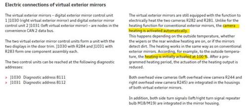

Übrigens: Durch langes Drücken (~5 Sekunden, bis die Anzeige einmal blinkt) kan man eine Dauerheizung für die Fahrt erhalten.
@Nororbit schrieb am 1. März 2023 um 10:18:30 Uhr:
Gibt es eine Referenz/Versionsnummer für dieses Update?
Ja, vielen Dank. Das hatte ich bisher vermieden, da es ja zugleich den "Großverbraucher" Heckscheibenheizung mit betrifft, oder werden dann nur die VAS dauerbeheizt ohne Heckscheibe?
Wie dem auch sei - bin auf das Update gespannt. Vielleicht wird genau damit die Funktion VAS-Heizung und Heckscheibe zum Teil separiert?
Mal schauen
Leider schaltet sich dann auch die Heckscheibe ein (200-300W). Ich hoffe, dass die (eventuell) neue SW die automatische VAS-Heizung aggressiver machen würde. Ich erlebe nicht, dass die in SSP675 angegebene Absicht in der Praxis umgesetzt wird.
