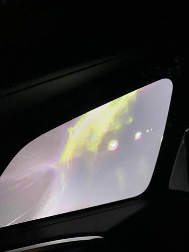

So sieht das derzeit bei mir aus. Speziell in der Nacht und bei Regen mäßig prickelnd.

So ähnlich sieht das bei meinem auch immer noch aus.
Gleiches Phänomen - ebenfalls nur Fahrerseite. Erhalte morgen neuen VAS....MJ21 e55
Bin gespannt, ob da bei Mandioni was hilft, dann würde ich den MJ21 auch mal für einen VAS-Tausch rechts anmelden. Bisher habe ich es unterlassen, da bei den Meisten das Problem wieder aufgetreten ist.

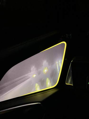

Leider habe ich wieder ein Problem mit dem VAS auf der Fahrerseite. Bei Minusgrade bildet sich auf der Linseninnenseite Beschlag und das Bild wird dadurch trüb und hat massive Halos. Spiegel wurden schon mal Anfang 2020 getauscht.

Das Einzige was immer hilft ist das Einschalten der Heckscheibenheizung.
Nach ca. einer Minute sind die Kameras nicht mehr beschlagen.
Aber:
Wenn sich die Heckscheibenheizung automatisch nach einigen Minuten wieder ausschaltet, bilden sich manchmal erneut die Niederschläge auf der Innenseite der Kamerafenster. :-( ... Also wieder Heckscheibenheizung einschalten ........
