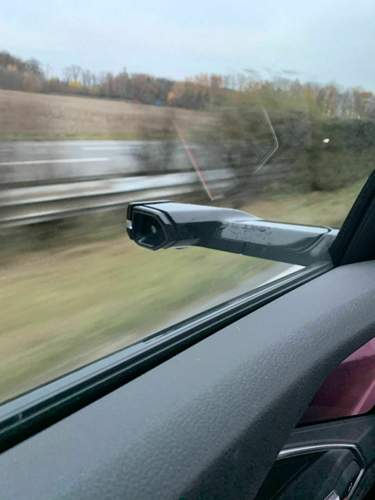

Habe eine Frage zu den virtuellen Aussenspiegeln. Das Glas vor der Kamera auf der Fahrerseite beschlaegt sich bei tiefen Temperaturen bei meinem Etron (siehe Bilder) auf der Beifahrerseite nicht. Das Bild ist dann natürlich trüb und weisslich. Ist dies ein Defekt oder konstruktionsbedingt?

@illini schrieb am 29. November 2020 um 20:56:24 Uhr:
Meine wurden deshalb schon zwei Mal ersetzt. Und es passiert trotzdem immer wieder. Das bekommt Audi nicht in den Griff...

Das vom ersten Post finde ich allerdings noch recht harmlos. So sah das bei meinem vor dem letzten WS-Besuch aus. Etwas besser ist es auf die Entfernung nun geworden, aber die Schlieren wenn die Fahrzeuge sehr nah sind, sind praktisch unverändert.
