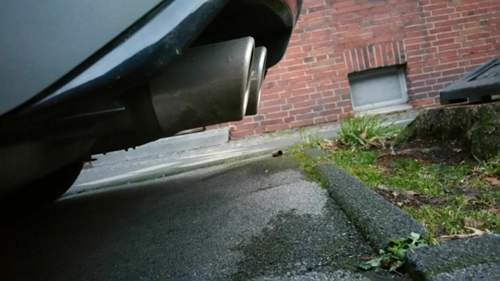

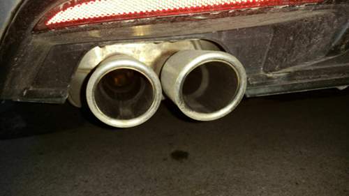

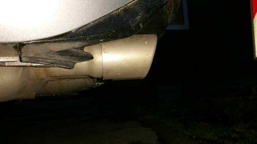

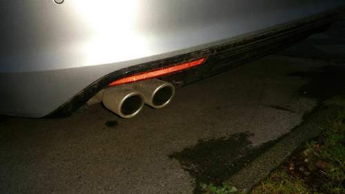

Du hast Recht Tonno, ich bin meiner der Lösung nun auch zufrieden.
Habe folgenden Artikel verwendet: 5L0-071-911-A (Yeti (5L) / 31,50€)
Die anderen haben diesen Artikel hier verwendet: 5L0-071-910-A
Vielleicht hat man nun auf die unpassende Gehrung beim Yeti reagiert und diesen als Nachfolgeartikel ins Programm genommen - was uns Variant Fahrern zugute kommt.
Die sind etwas abgeschrägter, wodurch die Endrohre unten, wo man es tatsächlich sehen könnte, bis vorn in der Blende sitzen. Macht einen guten Eindruck! 🙂
P.s.: Unten liegende Spange habe ich entfernt.

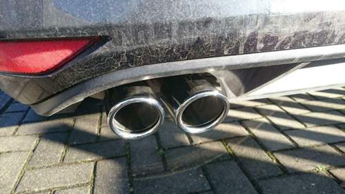

Die sehen doch gut aus! Da kommt man ans überlegen :-) passen die von der Länge her auch auf den Golf ohne happy end?
So sieht aus. Länge ist auch absolut in Ordnung
20150102-164457
20150102-164445
@Tom_M: Wie es sich darstellt, hat der Schnitt der Endrohre des "normalen" Golf weniger Gehrung. dafür eignen sich die Blenden mit der Nummer 5L0-071-910-A besser, soweit ich das nun erfasst habe.
Diese hat Tonno in Verwendung und abgebildet.^^
So versteh ich das auch. Die 5L0-071-911-A Blenden mit der größeren Schräge scheinen besser zur Variant Optik zu passen. Ich frage mich allerdings noch, warum bei den 5L0-071-911-A Blenden die untere Klammer entfernt wurde. Hier ist doch, wie auf den Bildern zu sehen, oben eine größere Lücke zwischen Endrohr und Blende. Sollte man dan nicht besser, wenn überhaupt, die obere Klammer entfernen ?!?
Gruß Holger
Hallo Holger,
eine Passungenauigkeit sieht man als Spalt zwischen Endrohr und Blende eigentlich am ehesten unten.(es sei denn du gehst mit dem Endschalldämpfer nah auf Augenhöhe...was in der Praxis selten vorkommt)
Ohne die untere Klammer läßt sich die Blende prima bis zum Anschlag unter den Blendenrand bringen, was mit der Klammer als Abstandshalter nur schwer möglich wäre. Mit Spülmittel als Gleitmittel war so auch noch eine Justage machbar.
