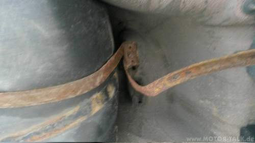

Ich habe ich mich mit den Tankhaltebändern beschäftig und diese Woche aus Lust und Laune die Dinger im 3D-CAD nachkonstruiert. Basis hierfür waren die beiden Zeichnungen von Hans-57, die er vor ein paar Jahren nach eigenen Angaben von Originalteilen abgezeichnet hatte. Die Dateien wurden ins CAD zurückgeführt, zurechtskaliert und im 3D neu umgesetzt und abgewickelt.
Heute auf dem Weg zur Arbeit rase ich in eine Wasserpfütze und kriege so richtig schön Aquaplaning, dass es mich fast in die Leitplanke gehauen hätte. Hab die Kiste natürlich abfangen können, aber anschließend war ein hässliches Schleifgeräusch vom Heckbereich zu hören, wie wenn einer ne Flachschippe hinter dem Auto herziehen würde. Bin natürlich erst mal bis zur Firma weitergefahren, bei dem Sauwetter halte ich wegen sowas nicht an ;-) Auf dem Firmenparkplatz sehe ich dann schon ein schönes rostiges TANKHALTEBAND nach hinten umgeklappt auf dem Boden hängen!
Nach der Arbeit habe ich das am Boden schleifende Band dann erst mal mit etwas Bindedraht an der Anhängerkupplung nach oben gebunden, so dass auf dem Nachhauseweg der Feuerschweif hinter dem Auto ausblieb.
Keine Angst, der Pathos ist gleich zu Ende, es wird gleich fürchterlich technisch! :-)

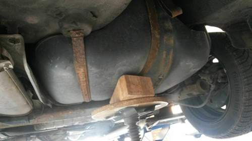

Hier im Anhang die beiden pdf´s von Hans-57 und ein paar Bilder, wie es am Tag des Defektes unter meinem Auto aussah.
Auf den Bildern kann man erkennen, wo das Band durchgerostet ist, und dass die verbleibend zwei Bänder auch nicht mehr viel besser aussehen. Ebenfalls der Halter, der zwei der Bänder auf einmal fixiert sieht nicht mehr wirklich schön aus und wird in diesem Zuge auch gleich aus VA nachgebaut.

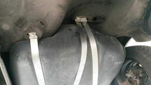

So, liebe Mitleser, heute hatte ich endlich Zeit, die Tankhaltebänder einzubauen. Nachdem ich jetzt seit dem Abriss des einen Bandes mit nur zwei alten und gammeligen Bändern unterwegs war und mich nicht mehr getraut habe vollzutanken. Naja, mein Auto stand ja auch 6 Monate still, bedingt durch den ZKD-Schaden und die kpl. Überholung des Zylinderkopfes.
Abschließend kann man sagen, dass die von mir angefertigten Teile einwandfrei gepasst haben. Auch die Längen der Bänder haben super gepasst, so dass die Bänder schön straff sitzen und nichts wackelt oder lose sitzt. Die alten Schrauben gingen einwandfrei raus, lediglich die Schraube auf der Beifahrerseite nahe der Hinterachse ist sehr schlecht zugänglich. Hier musste mit dem Gelenk auf der Ratsche gearbeitet werden.
Anbei gleich noch ein paar Bilder.

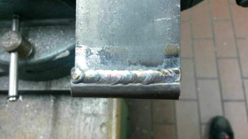

Schritt #6: Biegen der Bandenden und aufschweißen der Verstärkungen:
Am Mittwoch Abend habe ich weitergemacht. Leider habe ich nicht immer gleich im Anschluss noch Zeit, die Dokumentation ins Netz zu stellen.
Die Bandenden sollen mit einem Radius 7mm gebogen werden. Hierfür habe ich mir zuerst noch eine kleine Biegevorrichtung gemacht. Nachdem ich kein 14er Rundmaterial in meiner Werkstatt finden konnte und ich nicht extra ein Rundstahl abdrehen wollte, habe ich ein Stück von einer 14er Gewindestange abgeschnitten und mit einem 45mm breiten Flachstahl die Biegevorrichtung geschweißt. Das Stückchen Gewindestange habe ich auf der einen Seite des Flachstahles bündig angeschweißt, so dass es anschließend schön mit der Flex gerade geschliffen werden konnte. Den "Biegeradius" in Form der Gewindestange habe ich mit einem stationären Bandschleifer noch etwas kleiner geschliffen, schließlich federt das Blech beim Biegen ja auch wieder etwas zurück. Zur Befestigung des Blechstreifens auf dem Flachstahl habe ich wieder ein M8er Gewinde gebohrt und habe die Beilage von meiner ersten Biegevorrichtung wieder zum Einsatz gebracht. Nach Zeichnung soll die Biegung bei 28mm Radiusmitte beginnen. Dementsprechend habe ich 35mm von der Vorderkante der Gewindestange einen Anriss gemacht, an dem ich das Band beim Spannen mit der 8er Schraube immer bündig angelegt habe. Die Vorrichtung wurde anschließend in den Schraubstock gespannt und die sechs Biegungen an den Bändern waren schnell gemacht. Man beachte die verschiedenen Biegewinkel der verschiedenen Bänder und natürlich auch die Biegerichtung! Siehe wie immer auch die Bilder im Anhang hierzu.
Danach war es an der Zeit, die Verstärkungsbleche mittels Lochschweißungen auf die Bänder aufzuschweißen. Hierzu habe ich meine Biegevorrichtung von eben noch einmal gebrauchen können. Mit der M8er Schraube und einer Beilagscheibe habe ich die beiden Teile aneinander anliegend und nach Augenmaß mittig miteinander verschraubt, und die beiden Lochschweißungen gemacht. Hierbei ist es von Vorteil eine metallische Unterlage in Form der Vorrichtung zu haben. So brennt das Material nicht rückseitig durch und "pickelt" nicht aus. Das verhindert lästige Nacharbeit.
Im Anhang findet Ihr ein pdf "Biegeskizze". Nach dieser Skizze werde ich im letzten Arbeitsschritt die Bänder grob vorbiegen/fertigbiegen. Auf dem pdf stehen auch alle Biegewinkel der Bandenden.
