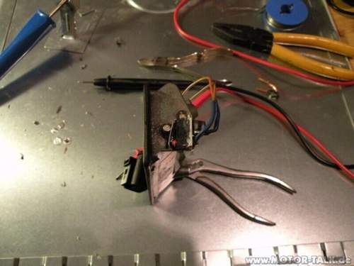

Weil: Habe heute von VW einen zweiten Mikroschalter bekommen. Selbes Problem: hat betätigt ca. 200 Ohm, funktioniert nicht. (zur Einnerung: der "alte" hatte diesen Widerstand NICHT!)

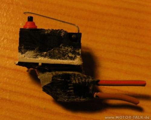

Umtausch damit nicht möglich, VW sagt Teilenummer stimmt, Teil ist nicht kaputt, auch wenn die Klappe nicht aufgeht. Schön, also wenn ich nix mit dem Teil anfangen kann, aber shcon bezahlt hab, kann ich ihn auch "zerstören". Der VW-Mikroschalter besteht zur Hälfte aus dem Orginal Cherry-Mikroschalter und unten sind die Kabel in so Kunststoff eingegossen.

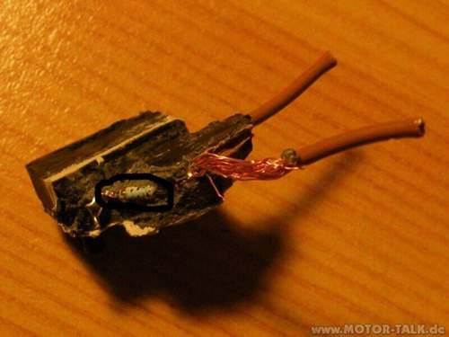

Also unteren Teil, in dem die Kabel eingegossen sind aufgebrochen, so dass ich zu den eigentlichen Kontakten vom Cherry-Mikroschalter durchdringe. Und was finde ich da!?!? Am Masse-Anschluss ist ein kleiner Widerstand angelötet!!! Der "alte" hatte das definitiv nicht.
Also widerstand rausgelötet, Messekabel direkt an den Pin vom Cherry-Mikroschater dran und siehe da, alles geht wie es soll. 😕 Des kann doch nicht sein, dass VW Teile verkauft, die der Kunde erst zerstören un umlöten muss, damit sie funktionieren!?!? Oder habe ich doch (zwei mal) das falsche Teil bekommen?

Naja was solls, hab meinen umgelöteten Mikroschalter, d.h. ohne den kleinen Widerstand, eingebaut, funktioniert wieder und gut. Aber verstehen tu ich die ganze Sache immer noch nicht 😕
Interessanterweise habe ich hier und hier Beiträge gefunden, nach denen im Mikroschalter im Schloss ein 180 Ohm Widerstand integriert ist.

Funkionierender Taster ohne Widerstand: Spannungsabfall: 0,01V (weniger kann mein Mulitmeter nicht anzeigen...). Stromfluss betätigt: 18mA, Kontaktwiderstand 0,2 Ohm, gäbe also einen rechnerischem Spannungsabfall von 0,0036V über dem Taster.
So mit 180Ohm Widerstand ergeben sich "elektrotechnisch konsistente" Werte: ca. 13mA Stromfluss, Spannungsabfall über dem Taster rund 2,5 Volt.
