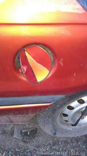

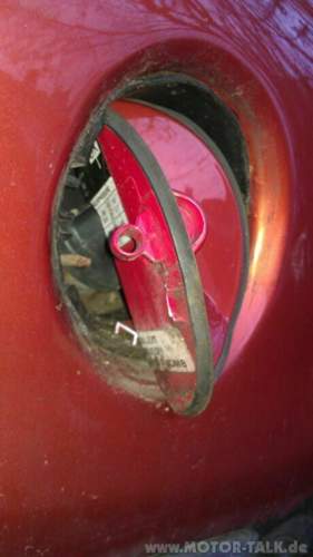

Hey es hat sich kürzlich jemand an meinem Tankdeckel vergriffen er ist total verbogen.
Ich weiss nicht ob der täter nicht auch etwas in meinen Tank gekippt hat oder sowas.
Aufjedenfall wurde mir Benzin gestohlen wie man auch am nassen Erdboden erkennen kann.
Wie kan ich prüfen ob nur Benzin Im tank ist. Ich will nicht das der Ganze Motor Kaputtgeht wen ich den jetzt Starte.
Das schon Das Dritte mal das Jemand sich an meinem Auto Vergreift. Was Tun die Polizei macht ja nix.

hay, ist ja übel. Was penner!!
Würde aber sagen das dies nur Vandalismus war / ist!! Da die Sprit-Diebe eher ein Loch unten in den Tank hauen. Da man auch über den Einfüllstutzen sehr schwer oder garnicht an den Sprit kommt.
Am besten wird sein du baust mal die Benzinpumpe aus, da kannst du recht gut in den Tank reinschauen um zu sehen ob was reingeworfen wurde.(die sitzt unter der Rückbank)
Dagegen tuhen kannst du nicht viel!! Im Auto schlafen ;-) oder wo anders Parken, Garage usw!!

Um sicherstellen zu können, dass eventuell hinzugefügte Fremdstoffe dir deinen Motor nicht beschädigen, würde ich den Rest rauspumpen und dann mit sauberem Sprit neu befüllen. Bestenfalls volltanken, damit mögliche Rückstände extrem verdünnt werden.

Deswegen gibts irgendwo ne anleitung wie man den Tank Leer Pumpen kann oder sowas ??
Wie schon erwähnt ...
- Rückbank umklappen
- Klappe öffnen
Da sieht man die Benzinpumpe und somit auch den Tank
