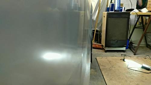

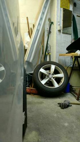

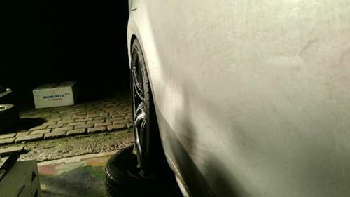

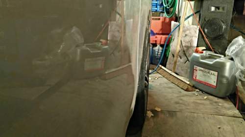

@Schubbie
Das eine Bild zeigt eigentlich nur den Reifen samt Felge auf der HA. Vorne war noch die original Bereifung drauf. Darum sieht das so komisch aus. :-)
Ich habe aber nochmal ein neues Bild raus gesucht. Aber auch dort kann man sehen, dass man vorne eine kleinere ET verbauen könnte bzw. Spurplatten ansetzen könnte.
VA sowie HA hat ET35.
Mit den 40er H&R Federn kam diese Kombi ohne Probleme durch die Abnahme.
EDIT - Bei den 40er Federn habe ich die originalen Federwegsbegrenzer drin gelassen. Federweg ist mehr als genug vorhanden.

Die 8,5" Felge ist ziemlich knapp 240mm breit, womit eine 9,5" Felge dann 265mm breit sein sollte. Ein 255er Reifen müsste an der dicksten Stelle ca. 268mm breit sein, womit die Felge also nicht breiter als der Reifen sein dürfte. Von der Optik sollten die Reifenflanken dann nahezu identisch wirken, vorne ist der Reifen im Gegensatz zu der Felge nur minimal schmaler.
Also muss ich nun noch Zeit finden, um die Felge am Fahrzeug auszumessen, aber wenn es mit dem Stoßdämpfer passt, dann wird es wohl so werden.
VA: 8,5"x19" ET30 225/40R19 Ti93
HA: 9,5"x19" ET35 255/35R19 Ti96
Ich bin noch immer positiv gestimmt, was die Kombi angeht.

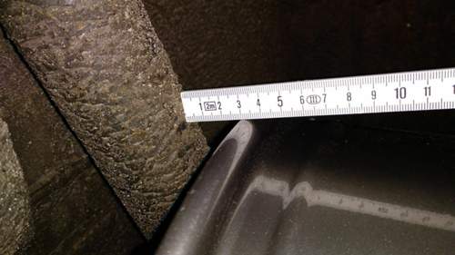

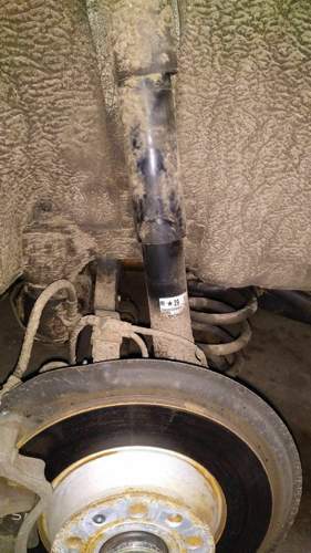

Gestern Abend habe ich dann mal endlich gemessen.
Die Felge ist eine 8,5X19 ET30, also komme ich durch die ET35 5mm weiter an den Stoßdämpfer und nochmals knapp 12,8mm durch die Felgenbreite /2 und dann noch 1,5mm wegen des Überstandes Reifen zur Felge, macht in Summe 19,3mm, die ich weiter an den Stoßdämpfer komme. Drücke ich die Kappe vom Stoßdämpfer leicht Richtung Rad, dann habe ich 21mm Luft im ausgefederten Zustand (ich konnte leider nur eine Seite aufbocken), wenn ich etwas unter die Felge lege und den Sharan ablasse, dann sind es 30mm, also es könnte passen, wenn der Prüfer im ausgefederten Zustand gnädig ist (ist ja nur die Schutzkappe, zum Stoßdämpfer sind es ja dann nochmals wenige Millimeter...).

Die Fotos von Meckli zeigen ja eine 8,5x19ET35 mit einem 255er Reifen, mit ET30 käme der Reifen noch 5mm weiter raus, die Felge ja sowieso bei 9,5".

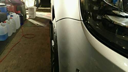

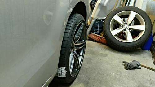

Wir haben gestern mal mit der 8,5x19" ET30 und den Reifen probiert.
An der Vorderachse sieht es soweit alles ganz ok aus und die 5mm machen sich wohl bemerkbar (ET30 ggü. ET35). Drauf ist ein 225/40R19.
Auf der Hinterachse sieht es mit der Felge und einem 255/35R19 eng aus, hier wäre eine mit ET35 ggf. besser, Platz zum Stoßdämpfer ist noch.
Nun möchte ich ja aber eine 9,5" Felge haben. ET30 kann ich mir da abschminken. Bei einer 9,5x19" ET35 hätte ich zum Kotflügel hin wenig Bauchschmerzen, da lediglich die Felge 8mm weiter rausstehen wird, die Reifenlauffläche jedoch 5mm aufgrund der ET weiter innen stehen wird. Auf dem einem Foto steht er verschränkt auf 2 Rädern (man kann den Wagen hin- und herschaukeln), 1 Satz Felgen auf der Seite im Kofferraum, 1 Person auf der Rückbank und eine im Kofferraum.

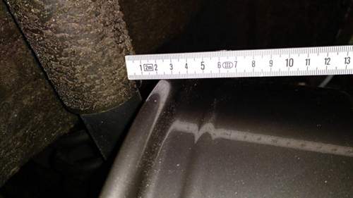

Problem ist jedoch, wenn ich den Wagen ganz ausfedere oder ganz einfedere, dann kann ich einen Zollstock mit 16,5mm Breite zwischen Staubschutzkappe und Felgenschutzkante durchschieben (bedenken, es wurde die 8,5x19" ET30 probemontiert) und er hat noch etwas Luft. Die 9,5x19" ET35 ragt jedoch ca. 18mm weiter zum Stoßdämpfer, sprich Luft wäre wohl tatsächlich bei den errechneten 1,3mm zwischen Staubschutzkappe und Felgenschutzkante. Vielleicht gewinnt man noch 1mm, da der 255er auf der 9,5J etwas gezogen wird, dieses dürfte jedoch marginal sein. Die Felgenschutzkante des Michelin Sport 4 steht innen 5mm über die Felge über, also man hätte die 5mm Luft zwischen Felge und Staubschutzkappe...
Nun ist die große Frage - No risk no Fun und die Felgen für hinten in 9,5x19 ET35 bestellen? Würde mir gefühlt von der Optik am besten gefallen.
Und weiß jemand, ob die 5mm zwischen Felge und unbeweglichen Teilen, wie dem Stoßdämpfer sein müssen, sprich man kann die Felgenschutzkante ignorieren und es zählt erst der Stoßdämpfer und nicht die Staubschutzkappe oder darf die Felgenschutzkante die Staubschutzkappe in keinem Fall berühren, bzw. müssen zwischen diesen 5mm Luft eingehalten werden?
Steht der Wagen ganz normal auf allen 4en, dann kommt das Rad weiter raus und es ist innen ausreichend Luft. Also es könnte theoretisch in seltenen Fällen passieren, dass die Felgenschutzkante die Staubschutzkappe leicht steift, was meiner Meinung nach nicht schlimm sein dürfte, da die Staubschutzkappe etwas Spiel hat und etwas zu Seite drückt und falls die mal durchschleifen sollte, dann macht man die halt neu und eventuell schleift sich ja auch erst die Felgenschutzkante weg, falls es dazu kommen sollte.

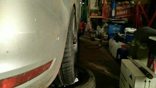

Ich habe heute mal eine 9,5x19 ET35 mit dem 255/35R19 aufgesteckt (leider musste ich die kaufen, da keine in der Ausstellung waren, also muss ich da nun irgendwie durch).
Was schon mal negativ ist, ist dass die Felge ein Stück raus steht, da muss ich dann wohl auf gute Laune des Prüfers hoffen.
Ist der Wagen ausgefedert, dann liegt der Reifen an der Staubschutzkappe des Stoßdämpfers an, klemmt diese jedoch nicht ein. Neue Vorschrift sollte sein, dass man 3mm Luft benötigt. Das Material dieser Kappe ist wohl 2mm stark und da sie nicht eingeklemmt ist, sollten die 3mm passen, wenn man diese etwas wegschneidet, eingefedert ist mehr Luft. Schöner wäre es in dem Falle ohne Felgenschutzkante, die 5-6mm aufträgt, ohne diese hätte ich ausreichend Luft.
Die Staubschutzkappe ist nur um den Stoßdämpfer vor Steinschlägen zu schützen? Dann sollte es doch unproblematisch sein, wenn ich diese unten zum Reifen hin etwas wegschneide, damit die nicht scheuert, wenn der Wagen auf der Bühne ist und der Prüfer am Rad dreht? Also die Kappe fängt doch oben dort an, wo die Kolbenstange in den Dämpfer geht oder sitzen die Federwegsbegrenzer in der Kappe, was ja unsinnig wäre, da diese dann immer an der Kolbenstange scheuern würden?
