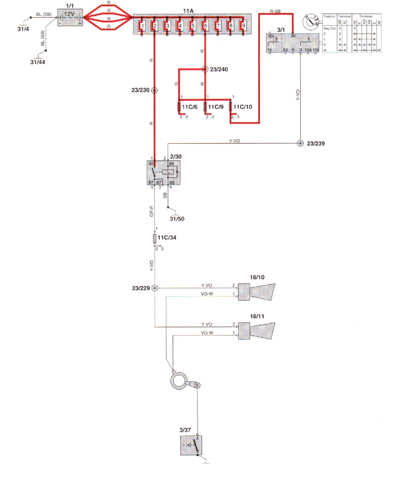

Nachtrag: Schaltplan Hupe, V70 1997
Das Relais 2/30 (X-Relais, Entlastungsrelais) schaltet nur das Zündungsplus ein und aus. Der Hupenstrom fließt über den Schleifring und den Taster, wird nicht geschalten über ein eigenes Relais.
Horn-1
Horn-2
Na endlich ;-) .. fragte ja schon oefter, ob Jemand "Plan hat" ;-) .
Na dann ist die Sache ja u. Umst. rel. einfach -->
Zuendschluessel raus (fuer 105%-Sicherheit ;-) );
dieses Relais 2/30 entweder rausziehen und im Sockel dann die Kontakte 30 und 87 (siehe wohl Aufdruck auf Relais-Gehaeuse) ueberbruecken ...
.. oder ... falls nix zum Ueberbruecken parat --> Relais 2/30 raus - sein Gehaeuse abbasteln, den Relaiskontakt "zwangs-aktivieren" (per Waescheklammer ?! ;-)) od. gedrueckt halten) und dann mal auf die Pauke hauen .. aehm Hupe druecken. --> ergibt Laerm ? ---> Dann ist das Relais eben nicht mehr das Juengste.
Aber: (aus seinem Testergebnis bzgl. "Hupenkontakt nach Masse"😉
