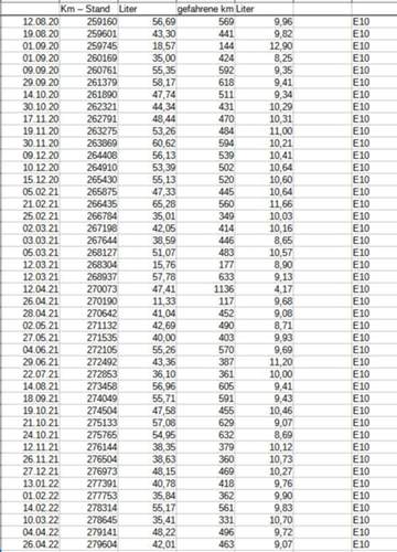

Ich fahre den T5.
Hamburger Stadtverkehr, arbeitsmäßig ansonsten ganz Norddeutschland.
Und wenn der Verkehr es zuläßt fahre ich auch gerne mal sehr schnell.

4,17 l/100km nicht schlecht!! 😁
Nimm das doppelte, meine Tabellenkalkulation hat das falsch gerechnet weil eine Tankquittung weg ist.
Ach so, Licht und Klima sind immer an.
