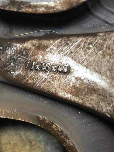

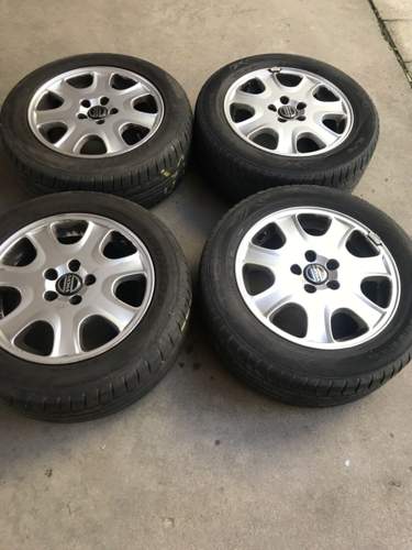

Ich habe für meinen V70 Bj 2000 einen Satz Felgen gefunden, die ich gerne kaufen möchte. Die Frage ist, passen die auch und sind diese legal? Innen steht 7J x 16 x 49 oder 7J x 15 x 49, ich kann es auf den Bildern nicht genau erkennen.
Weiss denn jemand zufällig, ob diese Volvo-Felgen vom Modell 2006 auf meinen Volvo Bj. 2000 passen?
Danke für Eure Tipps
Stef

Sachlich falsch.
Der Lochkreis ist mit 5 x 108 identisch.
Auch die Mittelzentrierung ist mit 65,1 mm identisch.
Nur die Einpresstiefe mit zu groß,das Rad steht zu weit innen.
Im Prinzip dann nur mit Spurplatten und EINZELABNAHME legal fahrbar.
Ist das Modell "Metis":
https://accessories.volvocars.com/de-de/V70(00-08)/Accessories/Document/VCC-425378/2006
Gruß,Martin
Vielen Dank für die genaue Erklärung, das hilft mir sehr. Eine Einzelabnahme ist mir zu teuer, ich schau dann nach Alternativen und frage bei Bedarf wieder hier nach.
