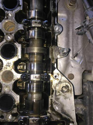

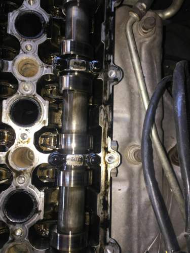

Soo mit der Kamera war nichts zu machen.
Ich hab jetzt mal den Deckel runter genommen.
Aber es alles noch da, wo es hin gehört.
Kann ich die Hydros iwie testen ohne die Nockenwellen runter zu nehmen?
+2
Alles klar, hat sich schon erledigt.
Ein Hydro is aufjeden fall Platt.
Ich bau jetzt die Nockenwellen aus und mache alle neu

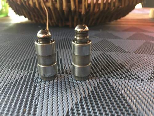

So wieder ein Update.
Es sind ein Paar Hydros kaputt, also die bleiben nicht mehr oden.
Einer ist ganz schlimm (siehe Bild links) und die anderen fangen auch langsam an.
Ich wollte jetzt alle neu machen.
Muss ich die Schlepphebel auch erneuern? Weil da ist nichts dran.

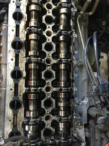

Ich bestelle jetzt erstmal die ganzen Sachen und muss mir nachher nach Feierabend erstmal ein Blockierbolzen für die Nockenwellen bauen. Volvo rückt ja nichts raus 😁
Ich habs mal ausgemessen und "aufgemalt"
Wenn einer das selbe vor hat und sich die 70€ für das Werkzeug sparen will.
Hier der Bolzen für die Nockenwelle und zum gegenhalten geht ein großer Flexschlüssel

So,
Wagen ist wieder Zusammen, läuft astrein und ist ruhig. Ein Hydrostößel brauchte ca. 30 Sekunden um nicht mehr zu klackern. Das war aber nur beim 1. Start ich hoffe dass dem das nicht geschadet hat.
Ein Video gibts leider erst später, da mein Handy die Aktion leider nicht überlebt hat 😁
Aber das Geräusch wenn ich den Öldeckel aufmache ist immer noch da. Also dieses typische Vakuumleck Geräusch
