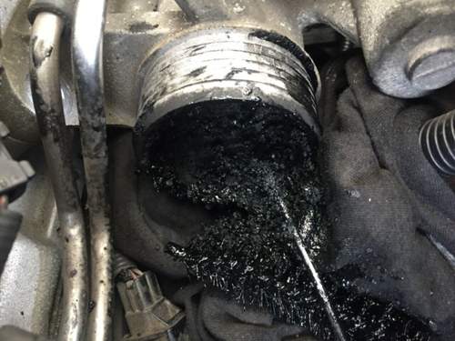

Da ich nichts zu tun hatte, dachte ich mir ich kontrollier mal das AGR Ventil und siehe da, Langeweile adieu.
Alles so verpekt und verkeimt. Also alles raus und ordentlich sauber machen.

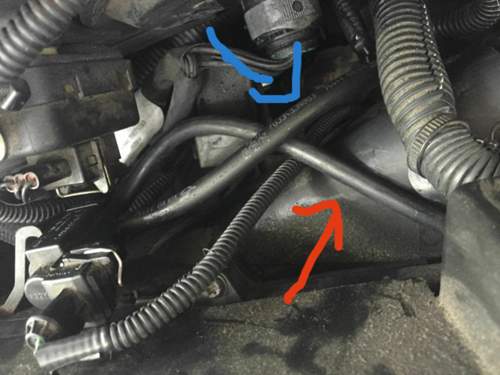

Sooo,
Bild 1: ist Schlauch 1 von Vakuumpumpe zu Taktventil ohne Abzweigung.
Bild 2: -Rot ist Schlauch 1 von Vakuumpumpe - Blau ist Schlauch von Taktventil runter zu Abzweigung der Motorlager
Bild 3: - Rot ist Schlauch 1 zu Taktventil- Blau ist der Dickere zum Bremskraftverstärker
Bild 4: Ist die Abzweigung NACH der Taktventil von der Motorlagern
Und ich habe quasi Schlauch 1 direkt nach der Vakuumpumpe Dicht gemacht.
Also im Prinzip kann ich mir nur die Pumpe selbst vorstellen. Oder halt der Andere Schlauch zum Bremskraftverstärker aber der würde dann ja nicht mehr richtig arbeiten. Tut er aber.
