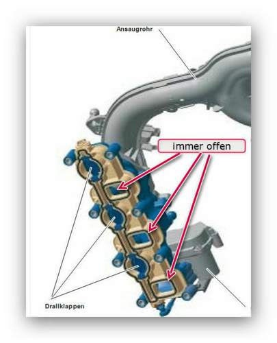

Die Saugrohre haben je Zylinder einen Kanal der immer offen ist, die Klappen werden erst im oberen Leistungsbereich geöffnet, um den Querschnitt zu erhöhen. Ob da jetzt durch einen Begrenzer 2% mehr Querschnitt freigegeben wird oder nicht dürfte keine große Rolle spielen.

Mal kurz um ne Frage..
Was ist denn wenn man diese dauerhaft offen hat?
Bringt dies Leistungsmässig irgendwelche Einbußen oder gar Verbesserung dadurch?
Sollte doch eigentlich dadurch eher besser werden da mehr Luft etc oder?
Im Gegenteil, im unteren Drehzahl und Leistungsbereich sorgt die erhöhte Verdrallung für bessere und schnellere Verbrennung. Dass die Abgase auch besser werden, lag wohl hier aber eher im Fokus.
