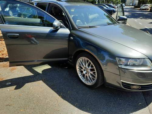

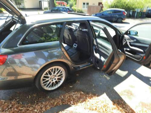

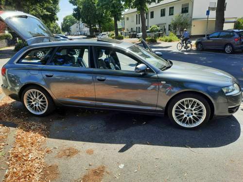

Themenstarteram 18. August 2021 um 7:57
Aber ist mir bisher zu schade sieht ihr euch die Bilder an.
Themenstarteram 18. August 2021 um 8:00
Schaut euch die Bilder an .Ist der nicht zu schade wegzuschmeißen

Nochmals, dann muss alles raus und getrocknet werden, wenn das Beschriebene von Dir schon jetzt nicht mehr funktioniert, dann ist jeder Tag länger ein noch schnellerer Tod für das Auto!
Der Teppich trochnet nie im Auto aus - die Türpappen sind zum Glück aus Kunststoff - da passiert nichts.
Aber hast Du Dich mal mit die gesundheitlichen Aspekten von den Rückständen des Hochwasser im Auto beschäftigt? Weißt Du, wie gesundheitsschädlich Schimmel sein kann?
Ja, dann viel Erfolg beim reparieren.
Du hast ja jetzt genug Hinweise bekommen was vermutlich passieren wird und wirst dann nicht überrascht sein und die Fehler gleich finden ;-)
Mal im Ernst: Die Situation ist beschissen aber hinsichtlich der Ausgangslage ist es zu 99% sicher, dass das ein Fass ohne Boden ist, oder wird.....
