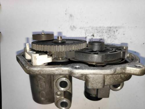

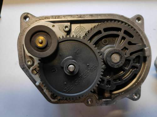

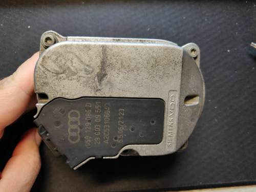

Hab hier mal ein paar Bilder von meinem defekten Stellmotor angehangen.
Defekt in diesem Falle ist die Elektronik und nicht der Stellmotor ansich.
Ausgetauscht bei 816432km.
Dafür sehen die Zahnräder gut aus.

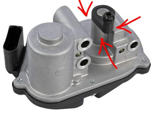

Habe mir das Video angesehen. Mich irritiert, dass das Gestänge so wackelt, obwohl es neu ist, das darf meines Erachtens nicht sein. Hast du den Kugelkopf unten und die dazugehörige Klammer auch erneuert?
Ja auch der ist neu, ca 2 Monate alt.
Themenstarteram 30. November 2019 um 20:36
Dann kann eigentlich nur noch der Kugelkopf am Stellmotor verschlissen sein.
So sieht es auf dem Video auch aus...
Das neue Gestänge darf nicht so leicht auf dem Kugelkopf stecken und wackeln.
Ich vermute, dass der Stellmotor in der unteren Position am Anschlag intern hängen bleibt (Kugelkopf zu klein).
Probiere bitte die Anschläge aus Edelstahl siehe mein Post weiter oben aus.
Hier ist der neue Anschlag der obere Hebel des Kugelkopfes.
Damit der Verschleiß der Kugelköpfe nicht so schnell voranschreitet, schmiere ich diese ab und zu mit harzfreiem Fett.
Deine scheinen schon im fortgeschrittenem Stadium zu sein.
Letztendlich kann auch ein anderer Stellmotor fällig werden.
Den Kugelkopf am Motor kann man leider nicht austauschen.
