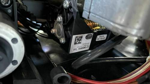

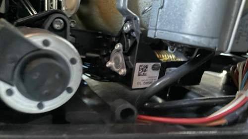

Habe nun seid zwei Wochen einen A6 4F 2008.

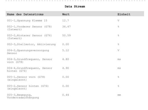

Mir wurde nur gesagt das der Stellmotor defekt sei so hab ich einen anderen besorgt und einen Bekannten mit VCDS einmal durchschauen lassen.
Trotz Wechsel bleiben die Fehler bestehen und laut ihm sind die Werte der Sensoren im grünen Bereich.
Jetzt komm ich nicht mehr weiter… auf das STR 55 konnte er zugreifen also sollte dies schon mal nicht defekt sein (oder?) einen Austausch Motor hab ich einmal provisorisch angeschlossen beide Motoren haben mir 8 Ohm gegeben ( hoffe dies ist richtig ), leider werd ich auch nicht schlau wie ich das gesamte System prüfen kann bzw gegen was ich messen kann und was für Werte richtig wären.
Es handelt sich hierbei um einen Bi-Xenon glaube Kurvenlicht.

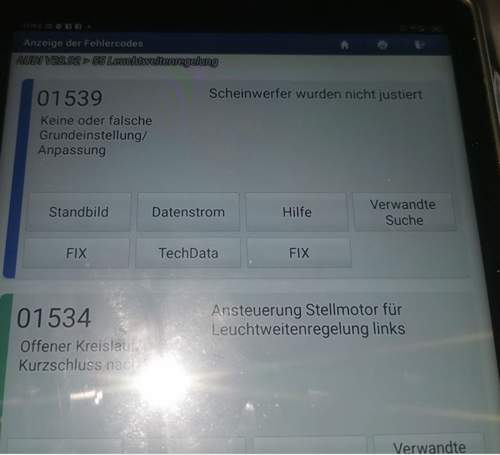

Folgende Fehler werden aufgelistet.
Adresse 55: Leuchtweitenreg. Labeldatei: DRV\8P0-907-357.lbl
Teilenummer: 8P0 907 357 H
Bauteil: Dynamische LWR H01 0010
Revision: 00000001 Seriennummer:
Codierung: 0000001
Betriebsnr.: WSC 80093 222 69422
VCID: 3F8AFBA06E5BE073FA-806A
3 Fehlercodes gefunden:
01539 - Scheinwerfer wurden nicht justiert
005 - keine oder falsche Grundeinstellung/Adaption - Warnleuchte EIN

01535 - Ansteuerung für Stellmotor Leuchtweitenregelung rechts (V49)
010 - Unterbrechung/Kurzschluss nach Plus - Warnleuchte EIN

01534 - Ansteuerung für Stellmotor Leuchtweitenregelung links (V48)

Kurzschluss nach Plus = Widerstand zu groß, das sieht nach einer Unterbrechung aus.
Das könnte ein Folgefehler "von Kurzschluss nach Plus" sein oder die Scheinwerfer sind wirklich verstellt.

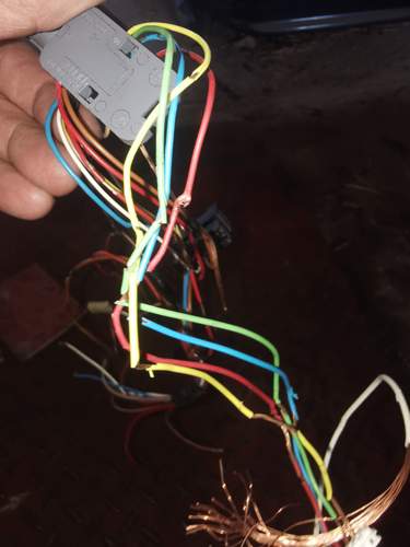

Schau mal mit einer Kamera in den Scheinwerfer rein.
Das sind die Kabel bzw. die Isolierung brüchig und machen einen Kurzen
https://www.motor-talk.de/forum/kabelbruch-scheinwerfer-t5620704.html

Hab leider alles wieder zugemacht... aber das müsste ich ja messen können ob ein Wiederstand da ist bzw kein Kontakt ist unter den Adern.

Also so tief stecke ich da auch nicht drin, die Xenonscheinwerfer meiner ehemaligen zwei 4F hatten solche Probleme nicht. Die hatten auch beide kein Kurvenlicht. In dem Thread aus dem Link und auch hier wurde ja schon paarmal auf defekte Kabel hingewiesen - da würde ich an deiner Stelle als Erstes mal genauer nachschauen. Notfalls musst du halt alles wieder aufmachen.
