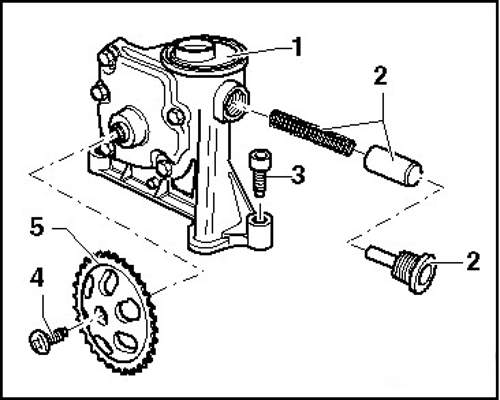

Da gab es auch mal ein probl. mit der Ölpumpe da hat das Überdruckventil geklemmt und nicht geöffnet.
Durch den hohen Öldruck wurden die Hydrostößel auseinandergedrückt und die Ventile konnten nicht schließen.
Ob dieser Motor da von betroffen war weiss ich jetzt nicht.
Merkt man daran dass der Motor beim anlassen ohne Widerstand durch dreht!
