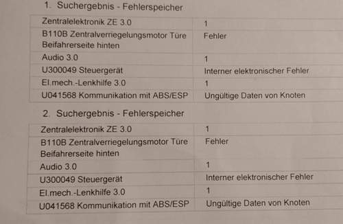

Moin zusammen!
War bei der Inspektion (nicht Volvowerkstatt) und der Fehlerspeicher wurde ausgelesen und beinhaltet eine Meldung zur Zentralverriegelung an der Beifahrerseite hinten. Mir wurde erklärt, dass es sein kann, dass die Verriegelung ganz ausfällt und die Tür dann dauerhaft offen/zu ist.
Ist das ein für Volvo typisches Problem? Hattet ihr sowas schonmal?
Also ich kann es Dir vom S60 sagen da hab ich auch des öfteren rechte hintere Tür Signal zu niedrig gehabt und gar nix war. Fehler 2 mal gelöscht und seitdem nicht mehr gekommen. Das sind alles fahrende Playstation's.... Da genügt schon eine Tausendstel Sekunde verspätetes Signal und schon wird ein Fehler gesetzt. Solange die Türe normal funktioniert würde ich da keine Sorgen haben. Oder merkst auch dass sie nicht richtig funktioniert.?
Die beiden hinteren Türmodule sind in den ersten beiden Modelljahren öfters kaputt gegangen…
Ehrlich gesagt benutze ich die Tür hinten rechts so gut wie nie. Damals beim Kauf gab es aber ein ähnliches Problem mit der Beifahrertür. Vermute, dass das da der gleiche Fehler vorne war. Ich hoffe jetzt einfach mal, dass dieser Fehlercode nicht direkt wieder auftaucht.
Ich habe leider auch das Modelljahr 2014, das würde also passen.
